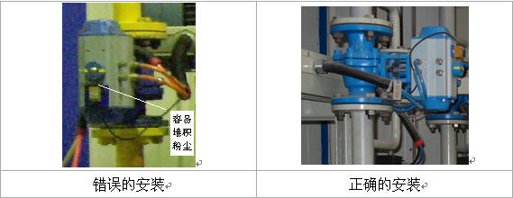

       没有使用防爆定位头检测阀门开关到位的气动阀门,使用方形接近开关检测。接近开关用螺栓固定在自制的安装座上,安装座再用螺栓固定在阀门的汽缸上。当气动阀门垂直安装时,接近开关装在汽缸的上部,不得装在汽缸的下部,否则粉尘会堆积在接近开关的检测面上,容易造成开关失灵。
       气动阀门上有一个阀门方向指示器,黄色横条与管路垂直表示阀门关闭,水平表示打开,在调试时注意将方向指示器调到正确位置。
       在方向指示器上安装螺丝一个,配合接近开关检测阀门的位置。
