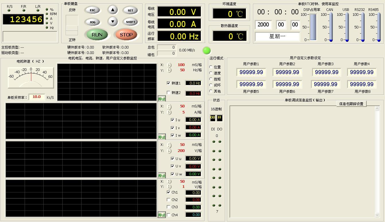

MotorMonitor Ver1.0软件是配合MVCK2812 Ver2.0控制板开发的一款软件,用于电机控制算法调试,包括下面的功能:
l         模拟变频器键盘和显示
l         界面修改用户自定义变量(电机控制算法调试用)
l         示波器(用户自定义变量)
l         单板实时时钟(RTC)显示
l         调试打印消息和消息跟踪设置
MotorMonitor Ver1.0包括下面特性
l         模拟变频器键盘,并扩展变量提示信息显示窗口,用户省却外部硬件键盘扩展
l         示波器(2路转速、3路电压、3路电流、4路用户自定义变量),可修改采样率
l         单独外扩15个用户自定义变量示波器数据,用户可选择其中的4路显示
l         母线电压、母线电流、电机运行频率、环境温度和散热器温度的显示
l         控制板和驱动板的字符串描述符和软硬件版本显示
l         电机运行模式显示(位置、速度、扭矩、闭环和其他)
l         DI/DO状态显示
l         8个参数直接修改界面(用户可修改变量描述符和功能)
l         单板实时时钟(RTC)显示
l         单板缓从区占用率显示(CPU占用率、CANUSBRS232RS485
l         单板调试信息输出窗口
l         消息跟踪设置
l         通讯数据包统计和错误数据包统计
