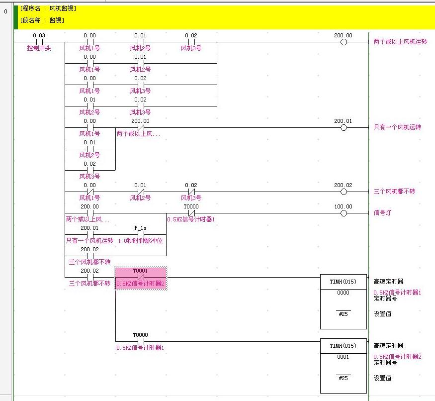

初学PLC 对老师的讲解理解不深,总觉得有点不对劲。我觉得第4,5,9,10层的触点应该是常闭的。请大家看看。
东南大学教程第28讲例4.通风机监视程序如下。

    看来还是我错了. 可我就是不知道错在哪? 能耐心指点一下吗?
    如果第四行里的触点都是常开,那输出20002不就成了三个风机同时转了吗? 这和最初定义矛盾. TIM000 和TIM001 的触点如果是常开的, 线圈怎么得电呀?
    初学者拜求.

            闲来在网上逛了逛,信箱里点了GE的链接,在这个网站看到的第一个帖子就是楼主的.看楼主这么诚恳,我就注了个册,回复下楼主,以下言论仅代表个人意见.
            首先针对楼主的这道题,我重复下我对题意的理解:设计一段PLC电路,要求是用信号灯的状态(常亮或闪烁)来显示不同数量的风机运转情况.如果我没理解错,那我来纠正下楼主的错误.
            1.首先,控制策略有点问题.如果控制策略是书上的题目如此,那我很难理解出题者的用心在哪.个人认为,三台风机运转,较合理的分法为四种情况:一是3台风机都不运转,其他三种情况分别是1台、2台、3台风机运转.如果楼主坚持用贴子中的控制策略,那接下来我们只针对楼主的控制策略及梯形图进行讨论.
            2.梯形图中,首先,线圈2000缺少了三个风机都不转时的接通条件;其次是线圈2002三个触点都应用常闭点,因为楼主用的是风机正常运转时,相关输入点才接通;2001的接通条件完全错误;最后,也是最大的错误:楼主的信号电路根本不可能产生脉冲信号.0003一接通,两个计时器一到时间就接通了,哪有可能产生脉冲.可以使用PLC自带的脉冲触点(几乎每种品牌的PLC都有相类似的脉冲触点)或者另作一个计时电路.
             不知道楼主用的是哪种型号的PLC,从截图来看,应该是欧姆龙的,那我就用CX-Programmer6.0完全按照楼主的想法改正下楼主的梯形图.其实,PLC的灵活性就在于"条条大路通北京":同样的目的可以有不同的实现方法,楼主可以尝试用不同的方法(策略)来做,相信对你的学习也会很有帮助.

    您的程序,我看很好。尤其是当3台机都不转时,亮0.25秒,灭0.25秒,构成了0.5秒(2HZ),好极了。您将一台机工作时的2秒闪一次(0.5HZ)改成了1秒(1HZ),这也没关系。我只是不知道“P_1S”的高脉冲持续时间。如果太短,是不是我么很难看到它在闪烁,张老师原体的设计似乎也是如此。

    一,不好意思,如楼主所说,P_1S的脉冲占空比是50%,频率是1HZ,是我没确认好;

    就上面大哥说的:线圈2000缺少了三个风机都不转时的接通条件,这个是多此一举。其他的我也没细看

    不能说是多余吧!只是为了让程序更容易看些.本身最初的程序说不上是最优化的,只是楼主学习用而已.icon
