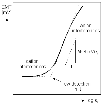

    通过测量一个标准溶液系列,可以得到离子选择性电极的校正曲线,或称为响应曲线,即信号(电动势)VS被分析物质的活度。用这种方法确定的典型的电位型传感器校正曲线表示为下图figure 2)。 线性范围内的校正曲线通常应用于测定未知溶液中目标离子的活度。
    Fig.2 离子选择性电极的典型校正曲线
    出现在样品中的离子,由于膜是非透过性的,将不会对测量电势差有影响。膜真正对单一类型的离子有选择性,而对其它离子没有选择性。因此,膜电位主要由目标离子的活度决定,也被其它第二离子(干扰)的活度决定。样品中出现的特殊干扰,在测量电位差中可以由Nikolski-Eisenman 公式表示:
    E = const + S · (log (ax) + (zx/zy) · log (Kxy · ay))
     (ay)是干扰离子的活度, (zy)它的电荷, (Kxy) 选择系数 (经验确定).

    • 斜率 测量电极的校正曲线的线性部分。根据能斯特方程(Nernst equation)得到的理论值是: 59.16 [mV/log(ax)] 298 K(对于单电荷离子);或者59.16/2 = 29.58 [mV 10倍浓度] (对于双电荷离子)。通常的斜率可以为50-60 [mV10倍浓度] (25-30 [mV10倍浓度] (对于双电荷离子)。然而在某些特定应用,也可能不同。
    • 线性范围. 在非常高或低的目标离子活度范围,可能有线性背离。典型的,离子电极的校正曲线的线性范围是10-1M 10-5M之间.
    • 检测限. 根据 国际纯粹化学与应用化学联合会(IUPAC)推荐,检测限是由离子选择性电极校正曲线的两个线性部分的延长线的交叉点确定。在实践中,多数离子选择性电极测量得到的检测限在10-5-10-6M之间。检测限经常由其它干扰离子和杂质的多少来决定。如果干扰离子能够被抑制,检测限也会降低。
