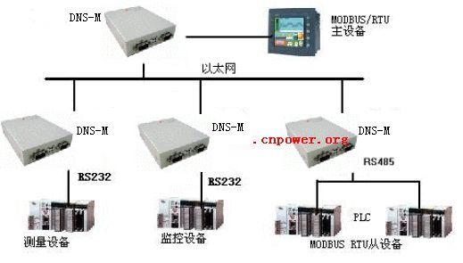

组网方案一:
组网方案说明:
传统的支持MODBUS协议的串口设备都可以通过RS-232 或者RS-485进行通讯,RS-485网络限制
了最多只能有32MODBUS设备,并且传输距离最多只能有1.2KM。通过MODBUS通讯网关,就可以通
过以太网将所有的MODBUS串口设备连接起来,从而将单一的MODBUS网络扩展到TCP/IP网络所能到
达的地方。
组网图为:

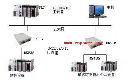

组网方案二:
组网方案说明:
主设备是支持以太网接口,并且采用MODBUS/TCP主模式。通过网关来连接分散在各处的MODBUS
串口从设备,从而达到数据采集和控制的目的。(RS-232/RS-422 模式下,一个网关可连接一个串口设备;RS-485 模式下,一个网关最多可以支持31个串口设备)
组网图为:

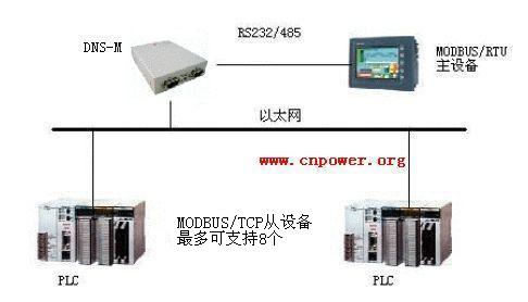

组网方案三
组网方案说明:
主设备采用串口通讯,从设备具有以太网接口,并且运行在MODBUS/TCP从模式下。网关通过以太网连接串口主设备和MODBUS/TCP从设备,一个最多支持8 MODBUS/TCP从设备。
组网图为:
