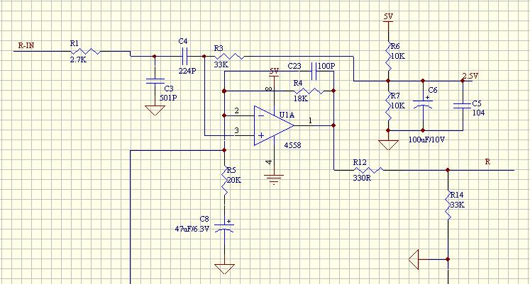

4558运放电路失真严重,请教各位大侠!下面是电路图!

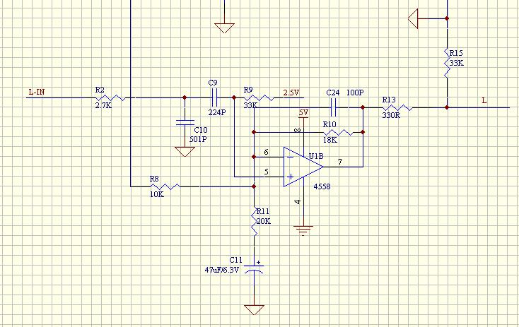

    在R声道加信号,L声道不加信号时,在L声道的输出端有失真的波形输出!请教各位大侠指导!急急!!!

    去掉R8,去除不必要耦合.

    R8去掉失真依旧.是不是要加一个负压呢?但好多的4558电路都是用的单电源啊?求救啊!

    电压太低  IC无法正常工作

    放大倍数小于1  运用的是单电源  必须加输出电容
