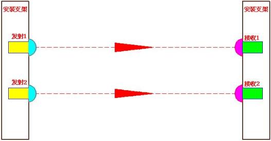

我们设备上采用的对射式光电传感器,由于控制的需要,需要安装两对这样的传感器。如下图:

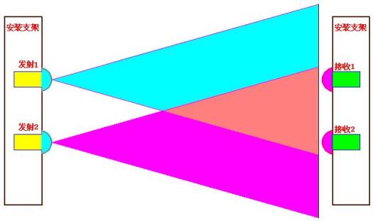

但我们在调试时发现,即使挡住了其中一个传感器的发射端,但该传感器仍然没有输出(未动作)。由于安装位置的限制,这两对传感器安装的比较近,考虑是不是这两对传感器是不是互相影响呢?由于发射端发射的是一个光束,光束就具有发散性,虽然挡住了其中一个传感器的发射端,但由于另一个传感器发射的光束也传到了被挡住传感器的接收端,所以虽然挡住了某个传感器的发射端,但该传感器由于接收了另一个传感器发射器发射来的光束,所以没有输出(未动作),如下图所示:

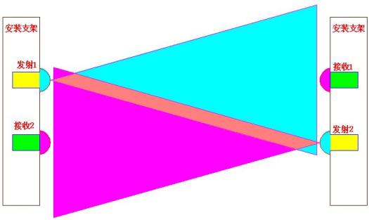

由以上图可以看出,即使挡住了发射1,但由于其接收端(接收1)还能接收到发射2发来的光束,所以不会有输出。这样,两个传感器就会造成彼此对对方的干扰。那么怎样才能避免这种由于安装造成干扰呢?后来我们改变了一下安装方式,如下图所示:
和原来的安装方式相比,在同一侧,安装不同传感器的发射和接收端(即:接收端或发射端不安装同一侧),这样就避免了一个发射器的光束发射到另一个传感器的接收端(两个发射端间接收到彼此的光束不受影响)。经过以上传感器安装方式的改变,传感器间彼此干扰的现象消除。
