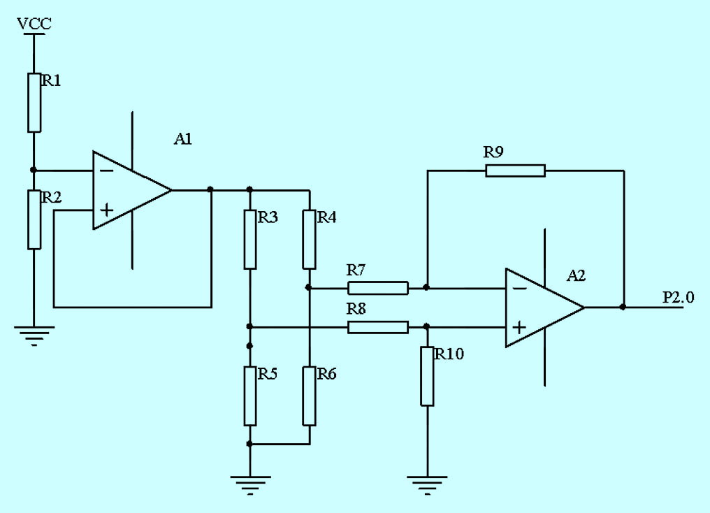

3.1  温度采集电路
由于蓄电池的工作性能与温度有很大的关系,所以有必要采集到蓄电池的温度信息。系统对蓄电池温度进行循环检测,采集数据后,经放大、滤波和A/D转换并送到单片机,然后发送到CAN总线上。其温度采集电路如图4所示。其中运放A1提供一个恒压,电阻R3、R4、R6和热敏电阻R5组成一个桥路,经运放A2后差分输出。
图4     温度采样电路

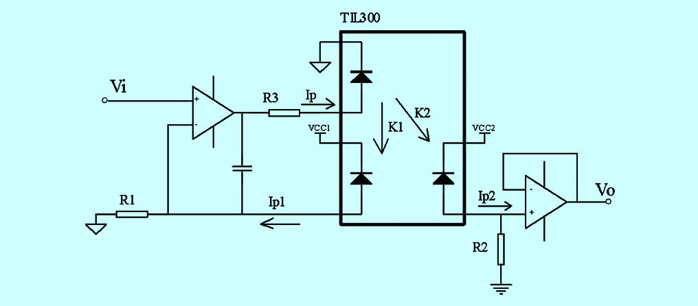

系统采集单体蓄电池的电压是相对电压,为了保证电压检测的准确性和不影响系统的工作,采用光电隔离器进行隔离。经运放后输入单片机。其电路结构如图5所示。
图5     电压采样电路
电压采样电路采用线性光耦隔离芯片TIL300,输入电压变化转化为电流变化,其内部呈现如下线性关系:
(1)
由组成的反馈回路可以得,输入电压与输出电压之间的线性关系为:
  (2)

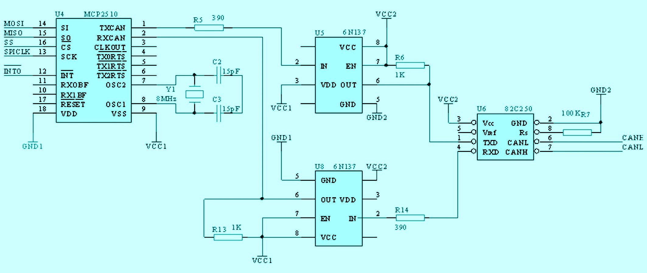

3.3  单片机与CAN总线连接电路
本系统的单片机选用为增强型51单片机LPC935,LPC932通过SPI总线与CAN控制器MCP2510连接,经过高速光电隔离器6N137后连到CAN收发器82C250上,82C250连接在CAN总线上,实行差分发送和差分接收[1]。具体电路图如图6所示。

图6     单片机与CAN总线连接电路图
