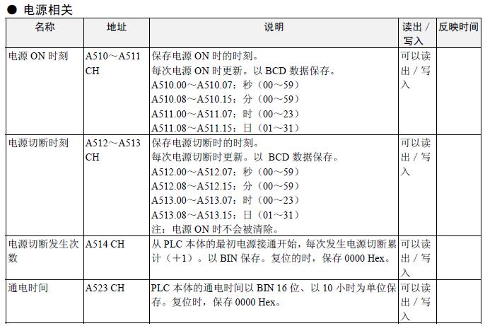

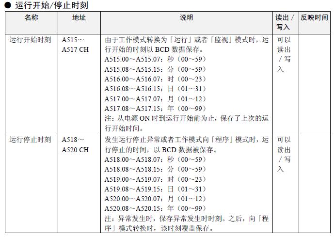

    2A 2AH CQM1  C200HE 等等都有时钟的

    你那是模拟它有程序的运作(扫描)时间,在实际应用中如果要精确必须用PLC本身的内部时钟。

    模拟器模拟是不准确的.
    上面这些你可用,上面的寄存器是不能模拟.
    多看手册,多试.光依赖模拟学习是不行的,很多东西是需
    要硬件支持模拟不了.
