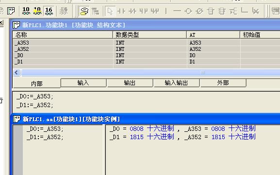

OMRON   CJ1MPLC中的特殊时钟存储器如何在功能块中直接应用?
1楼 0 0 回复
  • zgllhx
    zgllhx   |   当前状态:离线
    总积分:200  2025年可用积分:0
    注册时间: 2007-12-05
    最后登录时间: 2008-09-05
    空间 发短消息加为好友
    zgllhx   发表于 2008/8/18 15:55:04

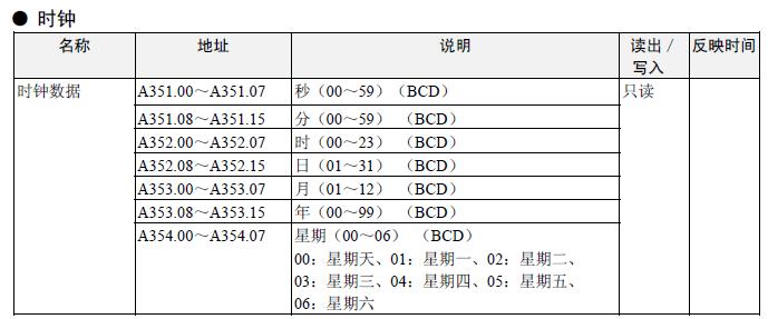

    我是以PLC时钟为例把年和月存到D0,日和时存到了D1,图中0808为08年8月,1815是18日15时.注意图中是十六进制显示.
