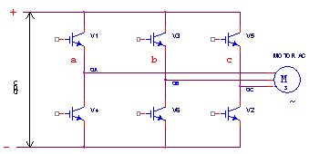

如图 1-1所示的三相逆变桥中六个开关管有8种允许的开关组合,其中有6种有效的开关组合,称为非零基本空间电压矢量;有2种为无效开关状态,称为零空间电压矢量。当逆变器单独输出六种基本电压空间矢量时,电动机的定子磁链矢量 的矢端的运动轨迹是一个正六边形,如图 1-2所示。
图 1-1 电压空间矢量和三相电压型逆变电路

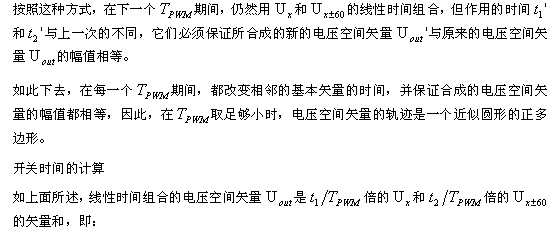

怎样获得圆形旋转磁场?一个思路是,如果在定子里形成的旋转磁场不是正六边形,而是正多边形,我们就可以得到近似的圆形旋转磁场。显然,正多边形的边数越多,近似的程度就越多。但是非零的基本电压空间矢量只有六个,如果相获得尽可能多的多边形旋转磁场,就必须有更多的逆变器开关状态。下面介绍这种线性时间组合方法。

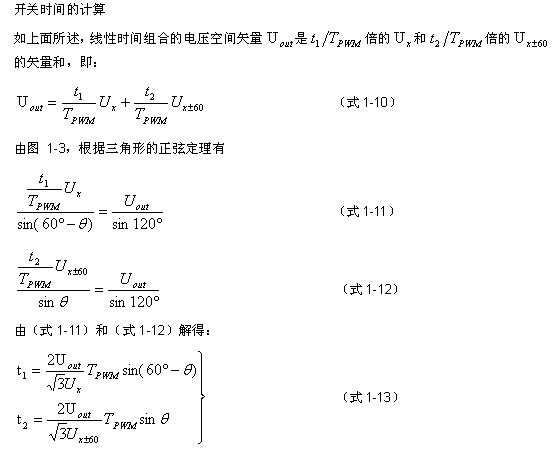

图 1-3 电压空间矢量的线性组合

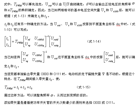

为了使磁链的运动速度平滑,零矢量一般都不是集中地加入,而是将零矢量平均分成几份,多点地插入到磁链轨迹中,但作用的时间和仍为t0,这样可以减少电动机转矩的脉动。

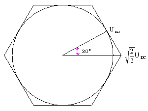

图 1-4 Uout的最大轨迹圆

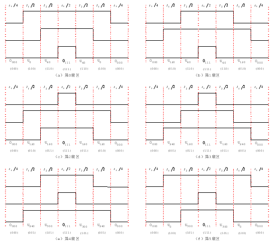

经上述合成方法,最终将得到如图 1-5所示的七段式电压空间矢量PWM波形。
图 1-5 七段式电压空间矢量PWM波形

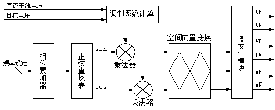

SPMC75系列MCU内部集成的MCP定时器可以方便的产生SVPWM,图 1-6所示是用SPMC75实现SVPWM合成的结构框图。系统包括PWM发生模块、空间向量变换等几部分。
图中的PWM发生器使用SPMC75的MCP定时器实现,MCP定时器内部具有多组比较匹配硬件,系统软件只需要将算出的三个SVPWM合成所需的定时时间值送入相应的比较匹配寄存器就可。MCP可以自动输出所需的三相六路的互补SVPWM;同时,MCP内部集成死区插入硬件和系统保护逻辑,以最大限度减小用户开发难度。
空间向量变换部分主要实现向量变换、扇区计算和矢量时间计算几种功能,这部分使用软件方式实现。其计算出的时间直接送到PWM发生器就可以输出所需的PWM波形。框图中的其它部分也使用软件实现。
SPMC75所使用的u'nSP内核内部集成有硬件乘法器,拥有专用的乘法累加操作指令。对整个SVPWM的合成提供了极大的帮助。在24MHz系统时钟时,实现整个SVPWM合成算法只需要21us的运算时间。
