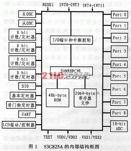

S3C825A的内部结构框图如图1所示。从图1可以该单片机具有以下特点:
●使用SAM88RC作为中央处理单元;
●具有48KB片内ROM和2096byte的寄存器空间;
●带有多达67个可编程I/O接口;
●具有2个8位的定时/计数器和2个16位定时/计数器;
●带有LCD驱动控制器;
●带有一个4输入的10bit A/D转换器;
●带有主从两个晶振接口。

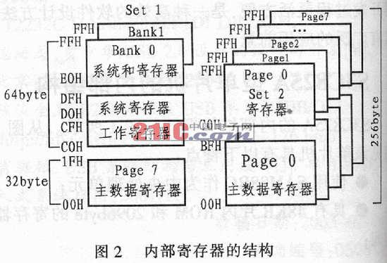

S3C825A共有2137个8位可编址寄存器,其中13byte用作CPU和系统控制寄存器,60byte用作接口控制和数据寄存器,16byte用作共享的工作寄存器,其余的2048byte用作通用寄存器(其中包括32byte的LCD显示寄存器),S3C825A的内部寄存器图2所示,它的内部寄存器空间实行页式管理,每一个页的上端64byte作为Set2空间,下端192byte作为主数据寄存器空间,共7页(第7页的00H-1FH为LCD显示数据寄存器空间)。另外扩展出的96byte可作为Set1的Bank0(64byte)和Bank1(32byte)空间,该空间可作为系统控制寄存器空间和工作寄存器空间。
