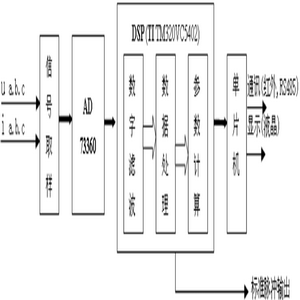

在实际应用中,电力信号通过互感器采集到电能表中,通过一个6通道16位模拟输入前端处理器(AD73360)进行(A/D)模数转换,变成数字信号并传输到DSP中,然后对采样的数据进行数字滤波。在DSP中应用采样技术需要快速ADC,即以非常快的速度来采样模拟信号,并且需要快速DSP来执行数字低通滤波和抽取。在数字信号处理中,滤波占极其重要的作用,它解决了模拟滤波器无法克服的电压漂移、温度漂移和噪声等问题,从而改善了数字信号的跳动,使得电压电流信号的波形趋于理想状态。电能表原理框图示于图1。
图 1 电能表的原理框图
