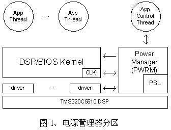

称作 PWRM 的电源管理器作为 DSP/BIOS 的一个附属模块被添加,如图1所示。
从概念上说,电源管理器与内核并行;其并非系统中的另一项任务,而是作为一系列在应用控制线程以及器件驱动器环境中执行的 API 而存在的。无需进行内核修改便可合并到 PWRM 中;但在 CPU 时钟与操作系统计时器时钟相联结的平台上,DSP/BIOS 时钟模块(CLK) 要进行补充例行程序,以使其根据频率缩放事件调整操作系统时钟(作为 PWRM 的客户)。PWRM写入并读取时钟空闲配置寄存器,并通过控制 CPU 时钟速率及稳压电路的针对不同平台的功率扩展库 (PSL) 直接与DSP硬件相连接。PSL 将 PWRM 及应用的其他部分与频率及电压控制硬件的低级实施细节相隔离。

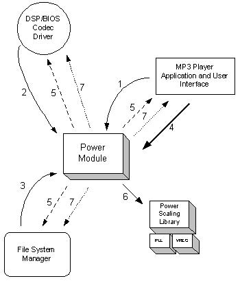

PWRM 带给 DSP/BIOS 的关键特性是"中央注册系统 (central registry)",使处理电源事件的代码可就其需要获得通知的特定电源事件进行注册,以获得有关通知,并能够在其不再需要通知时不进行注册。图2显示了注册与通知概念:
图2 电源事件通知概念
在该例中,客户注册并获得关于特定 V/F 电源缩放事件通知。图中编号列出的步骤为:
(1)应用代码进行注册,以获得 V/F 设置点更改通知。例如,DSP 就不同的设置点要求不同的外部存储器接口 (EMIF) 设置,因此应用寄存器便可控制电源管理器 (PWRM) 代码,进而 EMIF 设置则可随着设置点的更改而改变。作为注册的一部分,应用代码在事件发生时告知:PWRM 要调用的特定的通知功能;作为通知一部分传递的针对不同客户的参数;以及控件代码能够操作的 V/F 设置点(从而使 PWRM 不会试图启动无支持的设置点更改)。
(2)采用串行端口及DMA 传输数据寄存器的 DSP/BIOS 编码译码器驱动器将获得 V/F 设置点更改通知。 在该应用中,在较低 V/F 设置点上没有 MP3 译码发生。因此在没有执行 MP3 回放时,驱动器可闲置串行端口以及 DMA 时钟域,并设置外部编码译码器为低功率模式。
(3)与此类似,文件系统管理器也注册到 PWRM,以便获得设置点更改的通知,因为其管理着存储媒体。
(4)应用决定更改 V/F 设置点(如 MP3 播放器模式的更改),并调用PWRM API以启动设置点更改。
(5)PWRM 确认新的设置点就所有已注册客户启用,并随后将待进行的设置点更改通知给所有已注册的客户。
(6)PWRM 向 PSL 发出调用,以更改电压及频率设置点。为了安全地更改 V/F 设置点,PSL 将适当写入时钟生成及电压稳压硬件。
(7)在设置点更改后,PWRM 将通知客户设置点已发生更改。

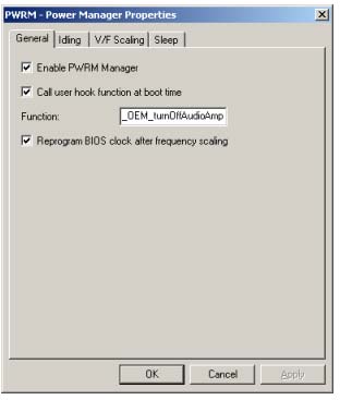

DSP/BIO 实现了内核对象的静态与动态创建。例如,任务在设计时利用图形配置工具可静态创建,也可在运行时通过 TSK_create() API 调用动态创建。电源管理器的许多配置参数涉及到设计时间决策;因此电源管理的静态配置被添加至 DSP/BIOS 图形配置工具使用的配置文件。以下电源管理器参数是可静态配置的:
(1)电源管理器启用/禁用;
(2)应用是否需要在导入时调用特定的用户功能以减小功耗;
(3)应用是否需要就频率缩放事件对 BIOS 时钟进行再编程;
(4)应用是否需要在 CPU 空闲时自动闲置时钟域;
(5)电压与频率缩放启用/禁用;
(6)导入时CPU频率值;
(7)导入时CPU电压值;
(8)电压缩放启用/禁用;
(9)应用是否需要在电压下降时等待;
(10)应用是否需要在 DSP 进入深度睡眠状态时闲置时钟域;
(11)哪些中断可将 DSP 退出深度睡眠模式 。
图 3 所示的屏幕截面图反映了配置过程,显示了电源管理器一般属性的配置列表。
图3、配置电源管理器一般属性
除了电源管理器静态配置属性之外,以下属性是在运行时通过导出的电源管理器 API 动态再配置的: 当 CPU 空闲时,时钟域自动处于空闲状态 与频率一起启用电压缩放 在电压降低时等待。
