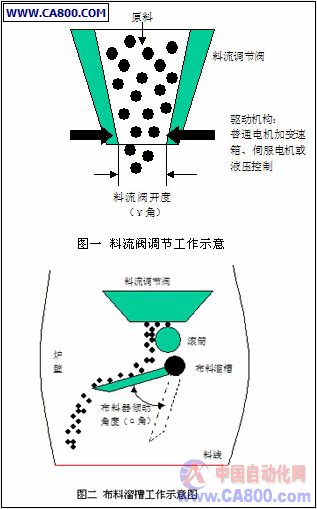

  现代化的高炉为了最大限度的提高冶炼效率,均采用了料流调节阀加布料溜槽的控制方式来实现矿、焦在炉内的精确布料,料流调节阀和布料溜槽控制布料的原理如图一和图二所示。
  高炉炉料(烧结矿、球团矿或焦炭等)经过槽下配料工艺后先进入到炉顶的上料斗和下料斗,在高炉接到布料指令后,其下料斗的料流调节阀首先按工艺要求开到给定的开度(即γ角),这时炉料按一定的流量经布料滚筒后流到布料溜槽上,此时布料溜槽已经按工艺要求升到一定的倾动角度(即α角),同时布料溜槽还在水平面方向上进行着匀速旋转(即β角)。这样炉料就可以均匀的布到高炉的料面上了。
  从上面炉顶布料的基本控制原理可以看出,只要控制好α、β、γ三个角度,就可以把炉料按任意的形式布到炉内。一般来说高炉的布料方式有环形布料、扇形布料和定点布料等几种形式。最多使用的是环形布料,即一批料以不同的倾动角度布到炉内,形成以炉中心为圆心的数个圆环,使炉料均匀的布在炉内。根据环形布料的环数的多少还分为单环布料和多环布料,最常用的为一环到四环布料。如果在冶炼过程中出现炉内料面不均匀的情况,则可以利用扇形布料或定点布料来弥补。或者炉长根据炉况需要,为改善透气性、保护炉壁使其温度不致过热等等原因,也需要采用扇形或定点布料的方法来改善炉内炉料的分布状态。
  在炉顶布料控制中,下料斗料流调节阀的开度控制(即γ角的控制)是至关重要的,因为只有γ角控制的精确,才能有效地控制好下料的料流量,进而更准确的控制好每批料布料的厚度、环数及布料的起点和终点。

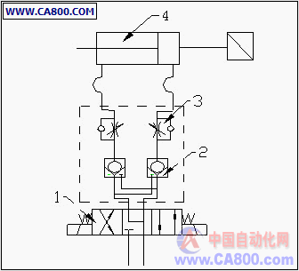

  3、 采用液压系统来驱动料流调节阀。这用方式最大的优点是驱动力矩较大,可以使系统的动作时间大幅缩短,另外其控制也比较简单,即使用两个常规的液控单向阀来控制液压缸的开度,进而达到控制γ角开度的目的,如图三所示。一般大型高炉大都采用这种方式。
1 换向阀 2 液控单向阀 3 单向节流阀 4油缸
  图三 普通液压系统控制料流阀的原理图
  但这种方式的缺点也很明显。其一是普通液压系统控制的液压缸,其推力受系统压力的影响比较大,容易形成冲击,对料流阀的寿命有着一定的影响;其次也是比较重要的,就是其精度很难控制,这是因为料流阀在开到给定角度时,由于里面充满了炉料,必须要求一次到位而不能反复调节,而普通的液压系统是不能满足这种要求的。而利用液压缸一次定位的精度误差又比较大,一般在1.5~2.0度,有时竟达到2.5~3.5度。 这样的精度在高炉布大粒度料(例如20mm以上的烧结矿或焦炭)的时候可能影响不是太严重,但是在需要布小粒度料的时候,尤其是小于5mm的碎矿或碎焦时,就很难控制甚至无法控制了。

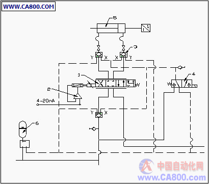

  1、液压伺服比例系统的控制如图四所示:
点击看大图
蓄能器 图四 液压伺服比例系统控制料流阀的原理图
  伺服比例阀通过自带的集成放大器,可以连续的调节伺服比例阀的开度,这是与普通的液控单向阀的最大不同。由于伺服比例阀的开度是连续可调的,因此供给油缸的油的流量也是连续可调的,这样就实现了对油缸的速度、推力的连续调节和控制。
  2、电气控制系统,采用了施耐德公司的QUANTUM系列PLC控制系统,负责采集炉顶料流调节阀的实际开度返回值(由自整角机或光电编码器检测转换成实际角度),接收炉顶控制系统发出的γ角开度大小和动作指令。在经过分析处理后,把开度指令转换成4~20mA的电信号发给伺服比例阀的集成放大器,用来控制伺服比例阀的开度。为了使系统既能有较大的推力和快速性,又能够达到较理想的准确度,在控制方式上采用了PID开环控制和PID闭环控制相结合的方法,

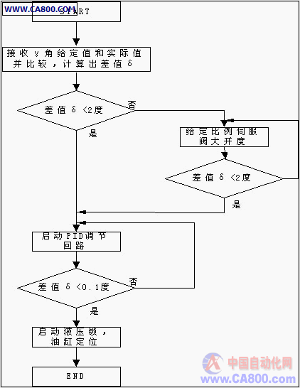

  其程序流程如图五所示。
点击看大图
图五 液压伺服比例系统电气控制流程图
  PID调节的全称是比例积分微分控制调节器。PLC控制系统首先检测γ角的给定值和实际返回值,并计算出他们的差值δ, 当δ值大于某个角度(比如2度),这时给定伺服比例阀较大的开度值,使油缸高速大推力运行;当δ值小于某个角度、即γ角接近给定值时,系统自动进入PID调节控制状态,即随着δ值的减小,控制系统给定伺服比例阀的开度值也按比例减小,直至为零。当料流调节阀到达给定位置后(γ角的给定值与实际返回值之差<0.1度),启动液压锁(电磁球阀动作,使得夜空单向阀动作,切断油缸进油和出油回路),使油缸定位。这样使得液压油缸推动料流调节阀既能快速的到位,又能减小对设备的机械冲击,并保证较高的精度。图六是完成以上控制流程的一段局部梯形逻辑程序。
  需要注意的是,由于液压伺服比例系统本身具有较高的放大系数,另外还有机械系统固有频率的影响,因此如果PID调节的各项参数(如比例、微分、积分系数,延时时间,偏移量等)调整的不好的话,系统极易产生振荡,因此各项PID参数的设置需要反复试验,以达到最好的效果。
