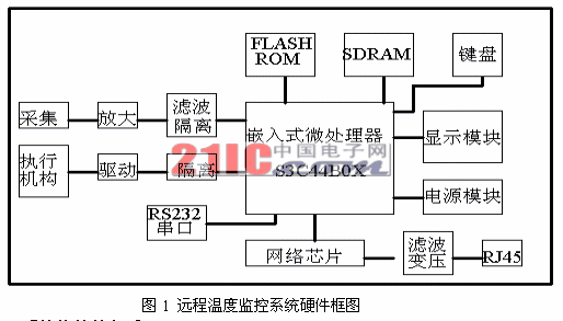

1.系统的硬件组成
本文描述的远程温度监控系统采用ARM7TDMI为核心的高性能嵌入式微处理器s3c44b0,该处理器内部集成了10位的AD转换器,可用于高速的数据采集。在s3c44b0x处理器外部配以以太网控制器rtl8019as和存储芯片实现远程温度监控系统的硬件平台,在该平台上移植了uClinux操作系统,并编写驱动程序和应用程序,实现温度的远程监控。uClinux操作系统内核稳定、支持多种微处理器、网络功能强大、源码公开、可剪裁、使用成本低,这些特点使得开发的难度和成本大大降低。
图1为远程温度监控系统硬件框图,以s3c44b0为核心,外围扩展一系列功能模块。有4*4键盘及LCD显示构成良好的人机界面,用于本地参数的查询和设定。温度采集模块采用热电阻搭成电桥,经放大、滤波、隔离后进行A/D转换。
2.系统的软件组成

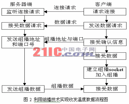

* 网络功能的实现
温度监控系统采集的温度数据经处理后要通过网络进行传输。由于在应用中,,播放方式的选择将直接影响系统的性能。播放方式主要有三种单播、组播和广播,该系统要将采集到的数据同时发给多个用户,因此采用组播放式,利用组播技术实现温度数据的收发过程可由图2来形象地进行说明
