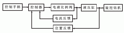

  控制系统方案如图1所示。系统监测倾角传感器信号、比例阀反馈信号、液压缸位置传感器信号和操纵杆发来的指令,根据控制算法产生控制数据,控制数据经过转换算法产生控制量(PWM信号),并通过驱动电路控制电液比例阀,采用反馈控制技术实现两个液压通道的精确同步控制,克服了钻具起竖过程中由于两个比例方向阀参数不一致而造成的歪斜。

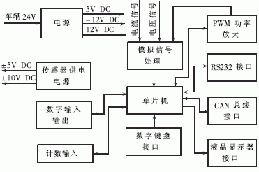

  该控制系统主要由电源、传感器供电电源、模拟信号处理、单片机、RS232接口、CAN总线接口、PWM功率放大、数字输入输出、计数输入、液晶显示器接口、数字键盘接口等部分组成,其配置框图如图2所示。

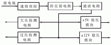

  电源部分结构图如图3所示,包括滤波、电源反接保护、过压状态输出、欠压状态输出、+5V稳压输出、±12V稳压输出、速熔保险等电路。应选用开关型稳压模块,以实现高输入电压下的低功耗稳压输出。本系统使用LM2575HVT-5.0和LM2575HVT-12.0电源模块。电压的输出要有顺序,首先输出+5V电压,然后在系统控制下输出±12V电压。
  电源反接保护电路使用整流电桥。PWM功率放大器的电源要经过滤波器、速熔保险和电源反接保护电路。过压和欠压状态输出使用比较器实现,考虑了暂态问题。

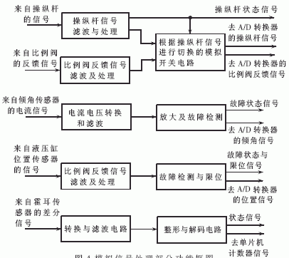

  模拟信号经本电路处理后,送入单片机的A/D转换器和数字输入端。为提高单片机系统端口的使用效率,本系统采用模拟开关(CD4053B)对比例方向阀反馈信号和单片机PWM输出信号进行切换,以减少A/D转换器输入端口和PWM输出端口的开销。其主要组成框图如图4所示。

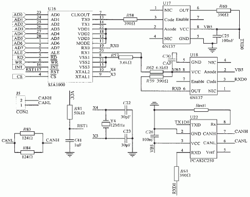

  目前集成有CAN总线接口的单片机很多,一般均集成有1~4个CAN控制器,但这些芯片成本太高,本系统采用独立的CAN控制器SJA1000并配合PCA82C250实现CAN2.0接口功能,其电路原理图见图5。考虑到抗干扰能力的需要,图中的VB5是由+5V隔离电源提供的。

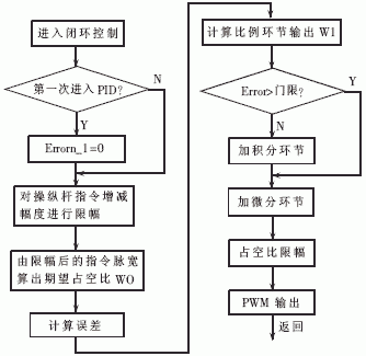

  当手工操作钻桅进入自动搜寻区域时,则按下操纵杆上的自动搜寻按钮,单片机系统便断开操纵杆指令,利用角位置传感器信号控制液压缸运动,并按正交搜索策略搜索。整个控制在T0的中断中实现。程序流程图见图6。
