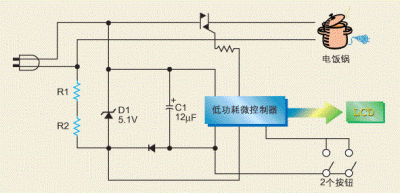

采用低功耗微控制器、三端双向可控硅
和LCD显示界面的应用实例。

窄脉冲驱动可控硅
        由于三端双向可控硅的锁定特性和双向开关功能,交流电源的开关经常采用三端双向可控硅器件。遗憾的是,大多数设计人员经常忘记了TRIAC的锁定特性能够为设计带来的好处。三端双向可控硅通过的电流一旦超过最小维持电流,TRIAC就会锁定,控制端的偏置电流就可以停止,从而可以大大节省电流。事实上,对于敏感的三端双向可控硅器件来说,只要在可控硅的控制端加一个持续300μS时间的3mA偏置电流脉冲,就可以使可控硅在波形的整个半周期内导通。而3mA的电流脉冲平均到60Hz半周期内,实际上相当于不到100μA的持续电流。因此,与传统的控制三端双向可控硅的方案相比,采用窄脉冲驱动可控硅可以节约几乎96%的电流。

电源设计
        本文开始就指出,低功耗微控制器可大大减小电流、降低功耗和成本。比较的对象是典型的传统设计:1个CMOS微控制器、1个三端双向可控硅、2个按钮和6个LED。在这种情况下,整个设计的电流消耗约为10mA:TRIAC 3mA,每个LED 5mA(假设仅有一个点亮),微控制器2mA。在电压为5V时提供这么大的电流,电源将需要消耗2.4W功率。
2.4W=(110VAC-5VDC)*(10mA+10mA+3mA)
        第一个10mA是正半周时的电源电流,另一个10mA为大电容充电的电流,用来在负半周时为电路提供电流,最后的3mA是稳压二极管的偏置电流。
        利用前面讨论的减小电流措施,采用低功耗微控制器实现的类似设计其电流消耗还不到400μA:TRIAC平均电流为100μA,LCD为240μA,微控制器为18μA。提供该电流的电源功耗只有140mW,与传统基于CMOS微控制器的设计相比,电源功耗降低了2.25W。
140mW=(110VAC-3VDC)*(400μA+400μA+500μA)
        由于功耗很低,因此可以利用1/4W电阻来代替传统电源中3~4W的电阻,还可以使用功率更小的稳压二极管(偏置电流仅500μA)。最后,大电容的容量也减小到传统设计的1/7。最终的设计既节约了成本,还提供了更易于使用和对用户更有吸引力的显示屏。
