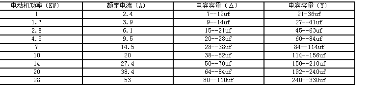

三相电动机通过外加电容和动力拖动可改成发电机,供普通照明用。外加电容分为主电容组和副电容组,主电容组主要是使发电机在空载状态下自激达到额定电压输出的电容,副电容是指为了在加载状态下保持输出电压在额定值所必须加的电容。如果选取的电容耐压值为250V,则应接成Y型,如果电容的耐压值是400V,则可接成△型。接法如图1所示。
主电容组的容量是根据电动机的功率大小来定的,如下表
副电容是根据负载情况而定的,所有电容都是无极性电容。
    另外,要使电动机能激励发电,转子必须要存在剩磁通,如果接好线后,不能正常发电,可能是因为转子缺乏剩磁通的缘故,可用6V的直流电源随便给电动机其中的一相绕组通电几秒钟后,转子即会产生剩磁。
