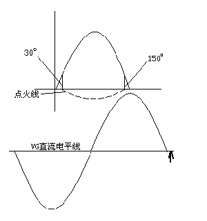

在工业设备上常需要输出高电压大电流的大功率整流电源,这里我向大家介绍一个输出直流电压6KV--1.4万伏连续可调,输出电流可达6安的大功率三相整流电源,电路如图一所示。图中B3是三相升压变压器,它将380V的三相交流电源升至一万伏左右。G1--G7是闸流管,只是一种内部充有銾气的电子三极管,它的特性与可控硅相仿,B7是G1--G7的灯丝变压器。这个可调式的整流电路是通过交直流叠加来控制G4--G6的栅极电压,从而控制这三个管的点火(导通)角或叫点火提前量来达到控制输出直流电压的高低。
    这个电路的闸流管栅极控制电压由交流部分~Vg、直流部分+Vg和-Vg三者相叠加而成,且G4--G6的~Vg的相位超前于B3次级相应的相电压90度。这是因为B3的初次级的连接为△/Y,所以有次级的相电压的相位超前于相应的市电相电压相位30度,另外~Vg由于通过了由R8、C6和C7、R9所组成的移相60度的移相电路的缘故。如图1中的矢量图所示。如果单纯地把~Vg电压加到栅极上,闸流管就会在90度前导通,如图2,现在我们在~Vg上串上一个为-Vg固定的直流电压,使闸流管不点火,此时由G1、G2、G3、G7组成三相半波整流电路,输出6KV左右的直流电压。然后再串上一个大小可调的直流电压+Vg,用+Vg来抵消-Vg,使闸流管的点火角随+Vg而变化,从而实现整流输出电压连续可调的功能。B6是一个可调自耦变压器,调节它也就改变了+Vg的大小,当+Vg达到最大值时,G4--G6在正半波的大部分时间(30--150度)都在导通状态,此时G1--G6叫组成一个三相全波整流电路,这时输出的直流电压最高,其控制过程如图三。
