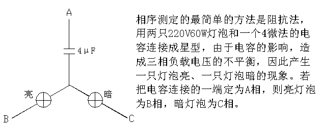

三相电源的相序测定
water  发表于 2006/6/17 19:23:30      677 查看 0 回复  [上一主题]  [下一主题]
