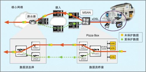

图1:利用在两条分离的网络路径
传输数据的网络系统结构图。

    例如,流优化应用服务弹性(图1)利用了以下的事实,即: DSLAM等网络设备通常拥有一种在两条分离的网络路径上传输数据的选项,且可以使用每条路径的一部分来传输冗余及受保护的数据。尽管在概念上非常简单,但这种方法将使NPU承担正确执行识别、分类及优先级处理等功能。
    在数据流的源端(发起端),数据进入一块线卡中,在此初始化NPU负责处理数据路径操作,如协议封装与转发以及控制通路上的相应功能等。在这一点,NPU检查数据包头中用于唯一标识一个数据包流的数据位,并将输入用户数据分类以确定该数据流是否被保护。
    一旦识别出一个受保护的数据包或流,NPU即为它分配一个优先级,并将其缓存以便在主路径及辅路径上发送。优先级处理赋予受保护的数据包比未受保护的数据包更高的优先级。在受保护流两条路径的终端,另一个NPU负责识别及分类受保护流,且只保存主路经的数据流。但如果NPU检测到主路经数据流出现错误,即会自动切换到备用路径上,保存此路径上到达的所有数据并丢弃主路径上的数据。
