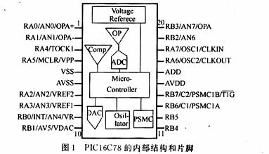

PIC16C78系列芯片有781和782两种。两者均有128 b的用户RAM,最高可在20 MHz振荡频率下工作,有16个I/O口,4 MHz内部振荡器,1个16位定时器和1个8位定时器/看门狗定时器。所不同的是16C781有1024×14位的OTP程序存储器,而16C782有2048×14位。图1为781和782的内部结构和引脚定义,两者均有PDIP,SOIC和SSOP等多种封装形式,并有OTP和MTP编程芯片供选择。
1.1MicroController — 微控制器 
他是一??位的控制器。除了有通常PIC系列单片机所有的功能外,他还具有RESET和监视功能。RESET又包括主复位和掉电复位。其中主复位又包括内部和外部(RA5)复位;掉电复位??个电压设置点。监视功能包括看门狗定时器和EPROM代码保护。 
1.2Votage Refference — 参考电压 (VR)
? ℃?? V条件下,他可以精确??.072 V±0.7%,内部连接到ADC和DAC。也可在引脚RB0输出(具?? mV拉电流/灌电流能力)。
1.3ADC — 模数转换器
ADC具??位分辨率??个外部输入通道(AN7:0)??个内部输入通道(来自VR和数模输出电压VDAC),参考电压可以来自片脚AVDD,V,VR或VDAC。转换完成后自动触发中断服务。本模块即使在SLEEP模式下也可实现转换。 
1.4OSCILLATOR — 振荡器
可以使用标准的LP,XT,HS和RC振荡器,其中内部INTRC振荡器可以选?? MHz? kHz两种频率中的一种。 
1.5PAMP — 运算放大器
此模块的漏电流输入仅? nA,?? MHz? kHz两种增益带宽乘积供选择,偏置电压校准有两种模式VOS<200 μV或选择到DAC调节输出电压。他还可以选择为比较器模式。 
1.6COMPARATOR — 比较器
PIC16C78X中集成??个模拟比较器C1和C2,具有四通道输入选择、低输入偏置电压??个速度设置属性。C1的参考源可选择为VDAC和VREF1(RA3),C2可选为 VDAC和VRE??(RA2)。比较器具有单极性和双极性两种可编程输出极性,输出到寄存器。可以对比较器单独进行中断设置,其中C2输出可同步到TIMER1时钟。 
1.7PSMC — 可编程开关模式控制器
PSMC具有PWM(脉冲宽度调制)和PSM(脉冲间隔调制)两种脉冲模式(可编程的开关频???? kHz)供选择。在PWM模式下,模拟反馈决定脉冲宽度。在PSM模式下,可以提供模拟反馈门控脉冲;脉冲频率是可编程的;输出可以选择单输出或互补双输出,也可选斜率补偿输出。
1.8DAC — 数模转换器                                                                                                                   DAC具有8位分辨率,其输出可以通过编程在内部连接到比较器和ADC。当选择外部输出时VDAC在RB1输出(1 mA输出/吸收能力),他的参考源可以来自AVDD,VREF1或VR,转换时间为10 μs,转换误差(INL/DNL)小于1/2LSB。  
除了上述内部资源,本系列芯片内还包括标准的TIMER0,增强的TIMER1模块,可编程低电压检测。标准的TIMER0可读写8位定时器/计数器,可选8位预分频(和WDT共享),在RA4上的可选外部时钟输入,可以进行定时器溢出中断。增强的TIMER1模块带4位预分频的16位定时器/计数器,可选择同步和异步时钟模式,外部时钟输入在RA6上的T1CK1,外部时钟控制,在RB7上的T1G,当CPU在INTRC模式下可选CPU LP振荡器,可设定定时器溢出中断。可编程低电压检测具有11个电压等级(2.5~4.5 V),可使用中断或查询方式得到电压等级值。
