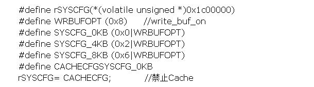

S3C44B0X的Cache提供完整的Cache使能和禁止操作模式。能够通过设置SYSCFG寄存器中CM域中的值??来使能Cache(其中?为使?? KB Cache, 11为使?? KB Cache),而通过清除SYSCFG寄存器中[2:1]域??来禁止Cache功能。用禁止Cache的方法来消除数据不一致性问题,具体代码如下:

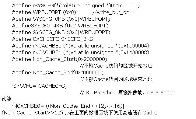

另外,S3C44B0X还提供了2个不能Cache访问的区域(noncacheable area)。每个区域要求两个Cache控制域,用来表明每一个不能Cache访问区域的起始和结束地址。在不能Cache访问的区域,当Cache没有命中,一个读的时候,Cache不能更新。在已知影响到数据不一致的地址情况下,可以在使能Cache的条件下,用设定不能Cache访问区域的方法,防止产生数据不一致现象。有时,如果数据区域被安排在不能Cache区域,程序执行速度更高,因为多数变量是不能重用的。对于不能重用的变量,刷新16 B的Cache存储器是浪费的。本系统中设定不能Cache访问的区域为0x2000000~0xc000000,就可以解决数据不一致问题。代码如下:
