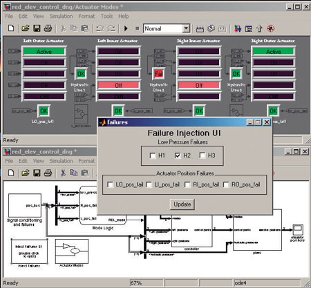

开发工作从由结构框图和状态机组成的控制算法模型开始,每一个框图和状态机都具有特别的实时执行特性。算法模型结合周边部件,如传感器、执行器(actuator)、机械设备、电子单元和其它与控制算法有相互影响的物理元件,产生一个系统模型。
例如,显示在图1中的车辆故障检测、隔离和恢复(FDIR)应用的系统模型,包括了FDIR逻辑模型、工作模式逻辑、控制规则、执行器模型、被控对象(车辆动力学和大气作用)、信号调理和插入故障的方法。一个设置故障的图形界面让开发者了解系统正常和故障下的行为。

图1:故障检测、隔离和恢复模型。

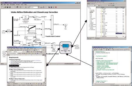

可追溯性
许多认证标准要求从设计到实现的双向可追溯性。因为他们通常还要求测试用例是基于需求的,因此有必要确保测试用例能跟踪到需求。许多开发环境包括了客户知道的文字需求和开发者了解的详细设计模型。客户的需求可能通过微软的Word或Excel,或者在数据库或需求管理工具如Telelogic DOORS中,用简单文字提供。
在可追溯性路径的下一步是显示代码可追溯到模型(图2),对安全关键系统来说这特别重要。不像快速原型代码发生器,嵌入式代码发生工具包中特别强调代码简洁性。这样的一个例子是产生的HTML链接到生成的C代码。当有链接的注释被点击,产生代码的源模块在模型中会高亮显示。

图2:模型需求和代码可追溯性。
