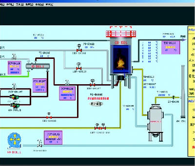

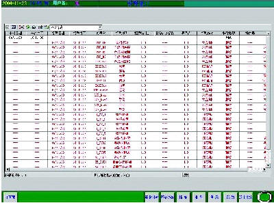

    (a)将上位机人机界面切换至"燃烧流程"界面中(如图1所示);
图1 燃烧流程界面图
图2 热媒系统流程图
    (b)复位——按控制柜面板复位钮A3;
    (c)开车——按控制柜面板开车钮A1。
    自动点炉执行过程中,画面右侧显示"自动点炉流程"分画面,随自动点炉执行时序,各个指示灯依次亮灭。自动点炉成功结束后,"自动点炉流程"分画面消失,方可进行负荷调节。在此画面中,管理员可进行点炉参数修改,使用鼠标将光标移到点火参数油阀或风阀开度处键入正确点火阀门开度后,按"确认"键即可。其他4个变量:油量PV、风量PV、油压PV、油压MV只作为指示变量。

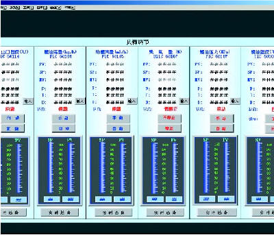

    热媒炉负荷调节包括5个调节回路:助燃风调节回路、油量调节回路、烟气残氧调节回路、热媒总管出口温度调节回路。为便于操作,将这些调节回路置于一画面中"负荷调节"(见图3)。
图3 负荷调节实施界面
    (1) 风量、油量调节回路
    手动调节:PLC在上电后,调节回路自动锁定在手动状态。若要从其他控制状态切换至手动调节,只需用鼠标点"手动"键,此时"手动"键变成灰色,而其他控制方式键恢复原状绿色,表示下次可切换状态,在状态显示区内显示"手动"。手动调节时,只需从"MV:"的数据区内输入所需要的MV值(当鼠标点中MV数据区时,屏幕中会自动跳出数字键盘),并按"确认"键。
    自动调节:按下"自动"键,调节方式即会从其他控制方式切换至"自动"状态,"自动"键变灰色,"手动"键变绿色,表示下次可切换的状态为"手动"。调节回路会根据设定值自动调整阀门开度,以使测量值与设定值保持一致。SP值的给定有两种方式:一种是直接人为给定SP值,可通过数字键盘在"SP:"的数字输入区域输入所需SP值,或直接拖动条状指示栏内的SP指示器设定,即内给定;另一种是在热媒总管出口温度调节回路选择"自动"、"定烧"控制方式时,风量、油量的SP值由热媒总管出口温度回路计算外给定,不需操作人员设定。
    (2) 热媒总管出口温度调节回路
    在此调节回路画面中,有两种控制方式:"自动"、"定烧"。
    "自动"控制方式:在负荷调节画面热媒温度调节回路中按"自动"键。油量、风量调节回路显示为自动状态,氧量默认设置为修正状态。油量、风量的SP值由热媒出口温度调节回路外给定,显示"自动(外)"状态,不需操作人员设定,热媒炉控制系统即投入全自动运行状态。此时,只需操作人员在热媒温度调节回路的SP数据区输入所需设定值即可。
    "定烧"控制方式:在负荷调节画面热媒温度调节回路中按"定烧"键。油量调节回路显示为自动状态,风量调节回路显示为自动(外)状态,氧量默认设置为修正状态。油量的设定值由操作人员通过数字键盘在"设定值SP:"的数字输入区域输入所需SP值,风量设定值由燃油流量调节回路比例计算外给定,不需人为输入。
    (3) 烟气残氧调节回路
    此回路设有"修正"、"不修正"两种状态,在热媒总管出口温度调节回路投入"自动"、"定烧"控制方式后,此回路自动投入"修正"控制,进行残氧修正,按"不修正"按钮即可将残氧修正摘除。
   (4) 画面其他功能
    PID参数修改:管理员以上级别登陆有权限修改PID参数。"实时趋势":显示相应回路PV、SP及MV值的实时曲线。注意:参数修改后要按相应回路的"输入"键将PID参数写入回路参数区方可起作用。

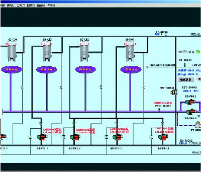

    (2) 报警画面
    在报警画面中查阅报警记录,报警画面中共有两幅报警表格:当前报警及历史报警。
    (a) 当前报警:显示当前报警点,最新报警点位于表格最上方。当系统出现报警点时,控制柜报警音响进行报警,报警和联锁音响声音不同以便操作人员区分。系统报警后,操作人员先按屏幕上消音键消音,然后查找原因排除故障。
    (b) 历史报警:在此表格中记录所有出现过的报警点,最新报警点位于表格最上方;表格中红颜色字体为出现报警时记录。黑颜色为报警点消失时的记录。
图4 报警清单

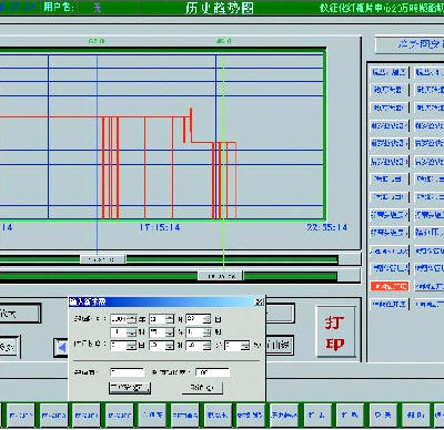

    (3) 历史趋势画面
    系统所有主要运行参数在图5、图6中均有显示,便于操作人员进行观察记录,并可查询以前各时间各个记录数据。
图5 历史趋势图
图6 历史数据报表
