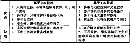

    无论是基于C/S还是B/S网络模型实现远程测控,其核心技术主要是DataSocket技术。它们各有其优缺点,详请参见表1所示:
表1 基于B/S和基于C/S的网络技术比较
