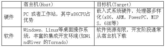

一般来说,建立交叉平台开发环境是进行嵌入式软件开发的第一步。宿主机与目标机硬件平台的异构(处理器体系结构不同)是采用交叉开发的根本原因。另外,由于资源有限,直接在嵌入式系统的硬件平台上开发软件不方便、甚至不可能。因此,通常采用Host/Target开发模式,如表l。
宿主机(Host)目标机(Target)
硬件PC 或者工作站,其中x86CPU占优势嵌入式系统硬件,处理器多样化(x86,ARM,PowerPC,MIPS,68K等)
软件Windows、Linux等桌面操作系统,丰富的集成开发环境(如WindRiver 的Tornado)软件资源有限,开发阶段通常从宿主机下载
表1 交叉平台发环境的特点

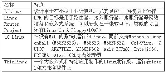

交叉平台开发环境包括交叉编译器、交叉调试器和系统仿真器,比如嵌入式Linux开发经常用的GNU工具链。开发者需要根据目标平台来选择合适的GNU交叉编译器,然后在宿主机上面重新编译内核和其他软件,这样得到的目标代码才能拿到目标机上面运行。这个过程相当繁琐且容易出错。宿主机和目标机一般通过以太网或者串口连接。目前,世界上出现了数以百计的嵌入式Linux开发计划和发行版本,比如:ETLinux,LPR,μC-Linux,ThinLinux等开发源代码的项目,如表2所示。
名称特点
ETLinux设计用于在小型工业计算机,尤其足PC/104模块上运行
Linux
Router
ProjectLPR 的目标是用于路由器、接入服务器、瘦服务器等网络没备和嵌入式系统,可以安装在一张软盘上。类似的项目还有Linux On A Floppy(LOAF)
μC-Linux在没有MMU 的系统L运行的Linux。同前支持Motorola DragonBall (M68EZ328), M68328,M68EN322, ColdFire, QUICC, ARM7TDMI,MC68EN302,Axis ETRAX,Inte]i960,PRISMA,Atari 68k等微处理器
ThinLinux一个为嵌入式和特定应用制作的Linux发行版,运行在Intel和PC兼容硬件上
表2 几种开放源代码的嵌入式Linux发行版
