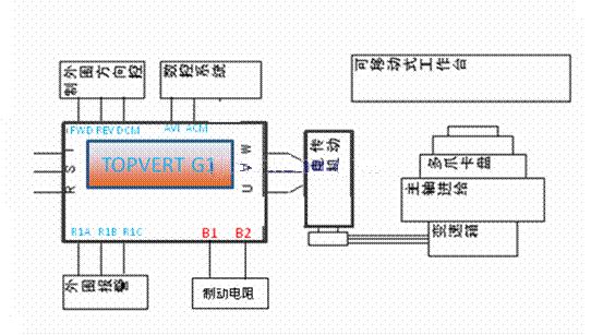

    三、阳冈变频器在该行业的具体应用情况
    台北某机床厂主要生产各类经济型简易数控机床,由于调速用的电磁离合器损坏率较高,了解到变频调速系统具有以上优点,故改用阳冈变频器实现变频调速。具体情况如下:
    1.改造后系统构成:
A 在该系统中,变频器采用外部端子控制,数控系统发出的DC 0-10V 信号通过变频器的AVI,ACM 端子送入变频器,实现数字量设定转速对模拟量变频输出的控制。电机转速的高低由数控系统输出的电压信号的大小来控制。
    B 电机的正反向运行有外围通过变频器的 FWD,REV 与DCM端子实现控制。
    C 各种保护信号通过变频器的R1A,R1C常开触点来控制,可以实现过流,过压,过载,过热,负压,缺相等保护。
    2 相关参数的设置:
    根据数控系统和机床设计的要求,合适参数的设置能够提高原有产品性能:
    A) Pr1-00用来调整电机的最高转速
    B) Pr1-11 Pr1-12 用来调整电机达到最高转速需要的时间
    C) Pr5-01 转矩补偿 ,针对以上的参数设置,最终用户可以根据现场的实际需要作微量调整。
    D) Pr0-18 Pr0-19频率/运行指令来源。
    3 改造后与原来的性能对比
    机床调速范围:0——-600HZ 可调(大部分机床都在 3000转以下工作)
    加减速时间 :0.1——-6000S 可调
    加工速度 :100—3000r 连续可控
    保护功能 :完善,并有故障显示
    过载能力 :100%——250% 可调
    4.客户的实际使用效果: 在实际加工转速下,经反复试验,完全符合设计要求,取得了令人满意的结果。
