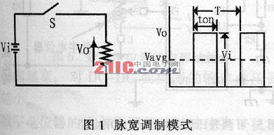

早上20世纪60年代,电源的开关调节首先应用在军用电源的设计中。它的优势在于重量轻和效率高,可以控制均衡电量的加载,就是控制均衡电压的供给,通过高速动作的开关量的开和关来实现。如图1所示,加载到电阻器上的平均电压Vo(avg)=(ton/T)×Vi,这种控制方法就称为脉宽调制模式。本文概述在二种类型DC-DC变换器中数字电位器的应用,包括如何调节反馈电阻来获得输出电压。

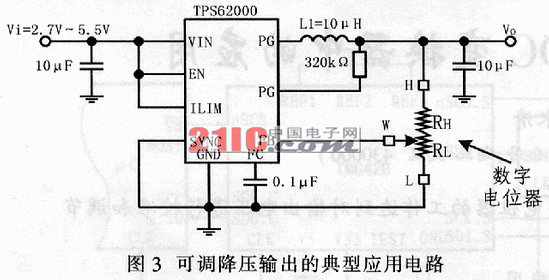

TPS62000DGS的输出电压可调,通过调整反馈引脚FB的电压值来达到输出电压V0的变化,采用数字电位器来调节反馈引脚FB的电压。在图3中,H为数字电位器可调电阻器的高电压端,L为数字电位器可调电阻器的低电压端,W为数字电位器滑动电压输出端。输出电压的计算公式为V0=0.45V×(1+RH/RL),其中要求RH+RL≤1MΩ,每次调接的电阻值为1kΩ。3线接口可设计成单片机控制或按键直接控制(外扩逻辑电路),在减小数字电位器RL的阻值时,输出电压V0会增加。由于该器件是DC-DC降压器件,因此输出电压V0最大值为输入电压VI。
当数字电位器调节到RH=82kΩ,RL=18kΩ时,输出电压;
Vo=0.45×(1+82kΩ/18kΩ)=2.5V;
当数字电位器调节到RH=85kΩ,RL=15kΩ时,输出电压
Vo=0.45V×(1+85kΩ×15/kΩ)=3.0V。

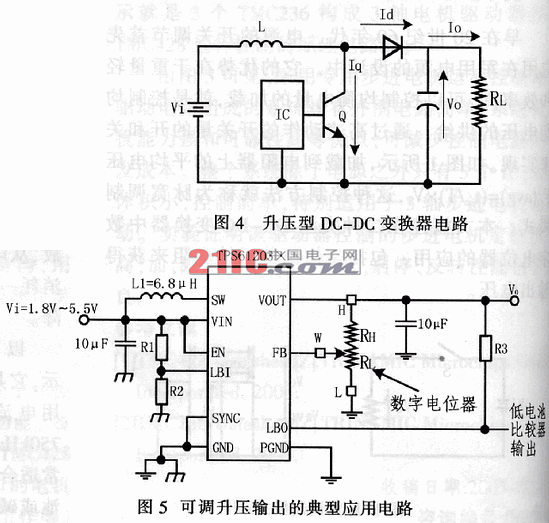

图4所示为升压型DC-DC变换器的典型电路,通过控制器IC延长启动晶体管的时间,以增加电感器的峰值电流来达到升压目的。传输作用的计算公式为
Vo=VIN[T/(T-ton)]
式中,T为晶体管启动和关闭的周期;t(on)是晶体管启动的周期。

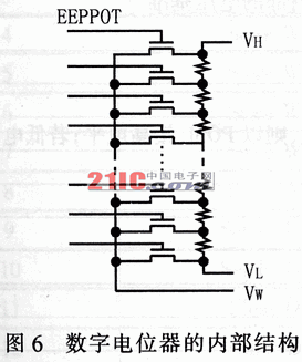

数字电位器的内部结构如图6所示,它用控制MSO管的开关来调节滑动端VW在VH和VL之间多个等值电阻的位置,抽头数越多,等值电阻越多。调整的范围越宽,对DC-DC变换器的输出电压调整幅度越小。
数字电位器的优点是调整的精确度高于机械电位器,缺点是线性度有机械电位器好。另外,机械电位器有触点,滑动端长期滑动出现接触问题。而数字电位器没有触点,因而使用寿命和可靠性优于机械电位器。
