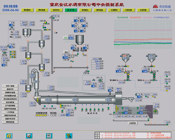

  通过硬件组态软件和图形化组态软件把下位机程序都做好之后,根据分组和SContorl软件中组态的程序,可以把组的画面对照完成,然后再根据工艺流程图,完成工艺控制流程画面的组态,其中包括电机显示(用不同的颜色表示电机不同的状态),工艺参数如温度,压力等显示,最后在数据库中根据工艺要求和设备保护要求设置报警,能够实时显示和历史查询,组态历史趋势和操作日志等在SVIEW软件中也可很方便的设置组态(如图2)。

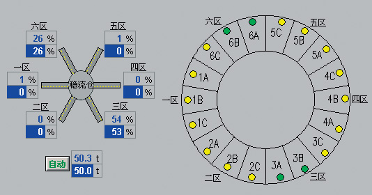

  PID回路控制能平稳、迅速、准确地自动调节现场的相关设备,使温度、压力、仓重等参数稳定在一定范围内,即提高了系统的稳定性,又提高了响应速度.满足了工艺需要。在此以均化库底充气循环及控制稳流小仓仓重PID回路控制为例来说明。
  均化库底的生料稳流仓仓重对入窑生料量的稳定性起到了重要的作用,如果能保证仓重稳定在某一范围内,入窑生料下料量就会稳定,而稳定稳流仓重重要的是控制均化库6大区的卸料阀开度,均化库在下料的同时还要进行库底均化循环,达到均化库中生料的效果(如图3)。
按此在新窗口浏览图片
图3:稳定稳流仓重重要的是控制均化库6 大区的卸料阀开度
  均化库底一共有6个充气均化区,每个充气均化区有3个充气阀分别为A、B和C和一个流量控制气动阀,其中中间充气阀B兼顾卸料。均化循环卸料时同时开启相对的两个区,每个区只开2个充气阀,即每次共开4个充气阀,并且卸料充气B阀必须开启,每个完整大循环要完成6次卸料区的切换。从一区至六区的按照设定循环时间的循环开启,在两个卸料区之间切换时设有一个重叠充气时间,保持卸料的连贯性。在卸料区充气循环的同时,同时该区的流量控制气动阀根据仓重设定和实际仓重进行PID回路控制调节开度,其它没有充气卸料的流量控制气动阀自动关闭,以延长流量控制气动阀的使用寿命。中控操作员可自行设定充气循环时间
,这套系统同时还具备手动控制的功能。该控制回路既能控制稳流仓仓重保持在一个范围之内,起到稳定喂料的作用,又达到生料均化的效果,满足了工艺要求。
