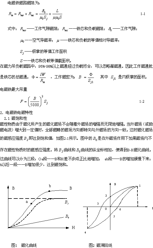

电磁铁是利用通电线圈产生电磁力以吸引负载。在本质上是一个直流大电感,但是由于本身和环境影响复杂,在其控制过程中存在大纯滞后和非线性。当电磁铁制造完成后,它的吊重仅与输入磁势IW和等值工作气隙有关。而W是线圈的匝数,是个常数,因此当假设电磁铁的参数是不变的常数的时候,吊重是输入电流的线性函数。
2.2 磁滞性
当铁心线圈通有交变电流时,铁心就受到交变磁化。在电流变化一次时,磁感应强度B随着磁场强度H而变化的关系如图2-2,由图可见,当H减到零值时,B还没有回到零值。这种磁感应强度滞后于磁场强度变化的性质称为磁性物质的磁滞性。
当线圈中电流减到零值时(H=0),铁心在磁化时所得的磁性还没有完全消失,这时铁心中所保留的磁感应强度Br为剩磁,如图2-2中的O-2和O-5段。要使铁心的剩磁消失,一般要改变线圈中励磁电流的方向,也就是改变磁场强度H的方向进行反向磁化。使B=0的H值,在图中用O-3和O-6代表,称为矫顽磁力Hc。

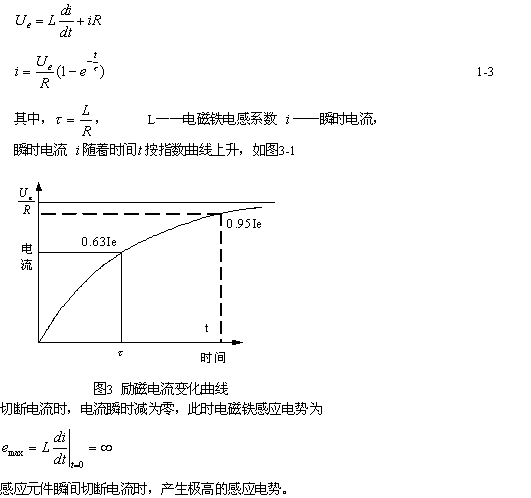

3.1 电磁铁线圈电流动态特性
电磁特性中,磁滞回线是静态电流与电磁力的函数曲线,在起吊和卸载过程中,电流经常在动态中完成控制,在线圈工作温度和环境因素不变的情况下,电磁铁的电阻和电感可以看作常数。当电磁铁接通电源时,电流的动态方程为:

强励动态控制是在短的时间内和允许的最高电压下,达到磁路的过饱和,以吊起负载,强励控制第一阶段主要是电磁铁最高允许励磁电压的选择。根据公式1-3,高的励磁电压可以减少强励到磁饱和的时间。影响强励时间除励磁电压外,还有时间常数,它与电感量成正比,和电阻成反比。电磁铁在不同的环境和温度下,电感和电阻都不一样,所以不能用固定的时间原则和电流原则控制磁饱和。

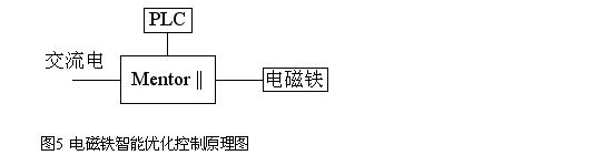

1.系统的组成
英国CT公司生产的Mentor || 直流驱动器是新一代可控硅全控桥电流控制器,它利用可控硅的触发角来控制电流的大小。其内部含有斜坡函数,可以控制电流的上升和下降速度,并且利用电流限制功能控制电流的最大值和最小值。根据电磁铁的参数和设定的控制目标,可以计算出电流控制的各个控制参数。将这些参数输入到Mentor || 直流驱动器中,便能对电磁铁的三个控制阶段进行优化控制。

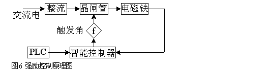

2. 强励优化控制原理。
根据该阶段的优化控制目标,计算出控制器的各个参数。其控制原理如图6。利用斜坡函数的功能,可以很好的对电流的上升曲线进行控制,控制器内部含有智能PID 控制模块,对于电磁铁随内外环境所产生的电流变化,可以通过PID 控制功能进行电流的优化控制。

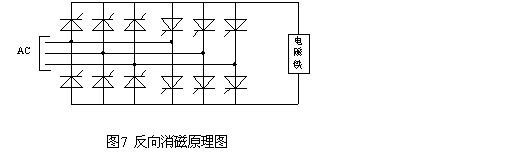

一般的退磁方法是在电磁铁电流为零时输入反向电流。电磁铁在断电瞬间,内部绕组相当于一个大电感,传统的直流接触器开关动作慢,因而产生相当大的自感电势,其值可达上千伏,因无退磁回路,所以在触点处便形成电弧放电,烧坏设备。 Mentor || 直流驱动器是一个可控硅全控桥电流控制器。通过控制可控硅的触发角,不仅可以控制电流的大小,也可以控制电流的方向。在电磁铁断电瞬间,通过控制可控硅的触发角,在电磁铁两端加反向电流。这个过程非常短,能够到达毫秒级。因而能够将电磁铁储存的能量一部分克服矫顽磁力,一部分反馈到电网而不产生破坏作用。在剩磁消失后,反向电流也减为零。一般的反向电流的大小可以通过磁滞回线计算得出。在电磁铁吸力小于吊重时,就可以断电。其原理如下:
