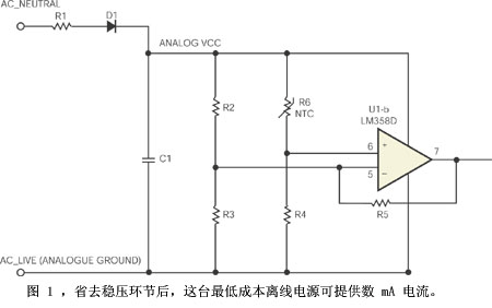

在电流只有数 mA 的情况下,在一个不太明显的离线降压电路实例中(图1)省去稳压步骤可以获得尺寸、成本与效率的好处。本例是一个数字温度设置点控制器的前端,运放与电阻器桥在交流电路上构成一个阻性分压器的下臂。可熔电阻器R1与半波整流器 D1 将电流引入滤波电容器 C1,为双运放和辅助电路供电,以便控制三端双向可控硅。测量显示,非载荷电流约为 1mA,当驱动级(图中未画)脉冲式驱动三端双向可控硅栅极时,电流上升至约 3mA平均值。可控硅在电路工作时导通,在待机状态时关闭,从而获得 66% 的效率,在此期间,模拟 Vcc 电压会从 21V(待机状态)降至 13V(工作状态),这对大多数模拟电路而言足够了。

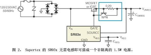

需要稳压和需要类似于多数 RC 降压电源的功率电平的非隔离式电路可得益于 Supertex公司独有的 SR03x 芯片。该类器件为 8 管脚 3.3V 或 5V 稳压输出,是一种通用输入、无电感、双输出电源,适宜高达 1.5W 的应用(图 2).未经稳压的线路电压标称为 12V,如果用一只齐纳管将芯片的接地浮动,就能够将输出电压任意设为接近输入电平。使用带散热片的 SO-8 封装时,稳压输出时芯片可以提供高达 30mA 的电流,以及用欧洲电源在非稳压线路上可实现50mA 的电流,或从 120V/60Hz 输出 100mA。该公司的欧洲销售经理 Nic Houslip 解释说,SR03x 在工作时从一个桥式整流器获得未过滤直流电压,并供给自己的内部电源。然后芯片作为一个普通的线性稳压器,用一个比较器控制未稳压的线路,当输入线路电压低于约 45V 时使外接的IGBT 或 N 沟道 MOSFET 导通,高于此电平时则关断。因此,确定电路所需的唯一存储电容器有足够容量值非常重要,典型的选择范围为 100F 至 470mF。

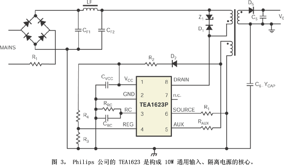

在低功耗端,Philips公司 的 STARplug 系列成员 TEA1623P适用于待机功耗低于 100 mW 的通用输入离线电源。该芯片集成了一个 650 Vdc、6.5Ω MOSFET 和一个0% ~ 75% 占空比 PWM 控制器,以及建立 10W 输出低元件数回扫电源所需的所有辅助逻辑(图 3)。增加一个光耦反馈可以扩大从变压器检测绕组的间接电压模式检测,也改善了 8% 的基本稳压水平。典型运行频率为 100 kHz,运行频率可以通过外接 RC 组合从 10 kHz 起调整。值得注意的是,该芯片使用了 Philips 称之为“谷切换”(valley switching)的技术,这种技术可以使下一个开关周期有最小的初级电压反射。由于该芯片永远工作在间断的导通模式,因此这种策略可降低开关损耗,并使集成的功率 MOSFET 的导通应力最小。与很多其他IC产品一样,TEA1623P 采用了先进的消隐功能,限制初级端的峰值电流,以进一步抑制开关元件的压力。保护方法能够逐周期地防止过压、过热和过流,以及变压器绕组短路。在 10W 级别上输出效率可高于 75%。

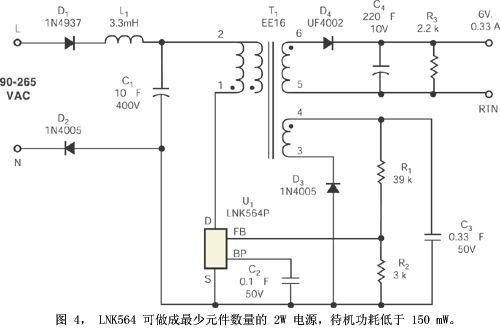

LNK564 适合用于替换线性变压器的应用,对线性变压器来说,电压与电流的稳定性相对较宽松,LNK564电路可以从通用交流输入线获得 2W 功率,平均效率为 60%,无负载功耗低于 150 mW(图 4)。LNK36x 系列采用了一种常见的 132 kHz 开关频率,通过改变电流极限来适应替换物的功耗水平,LNK56x 系列则共享通用的 136 mA 电流极限,但开关频率在 66kHz、83kHz 和 100 kHz 之间变化,以实现 1.3W、1.7W 和 2W 的不同输出功耗。该公司欧洲销售总监 Ben Sutherland 指出,这种产品策略使设计师能为整个系列使用一种变压器设计,并省掉变压器初级绕组的箝位。“通过精心设计变压器以及硅片 ±7% 的严格电流极限,约束了电压反射,从而无需箝位保护,同时,变压器的设计也省掉了一般为满足 EMC 目标所必需的 Y 电容。”后一种步骤将变压器初、次级之间的泄漏电流降至不足 1μA。Sutherland 认为,在 120V 供电时,还可以省掉看上去冗余的二极管(图中的 D2),通过另一个模块的反向电流而提高较高电压时的 EMC 性能,而开关频率抖动约5%有助于满足EMC规格。另一个有意思的降低成本策略是确定输入电感 L1 的合适值,并将它套上散热片像保险丝那样起到一物两用功能。

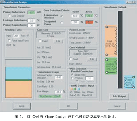

为了帮助用回扫拓扑设计来配置SMPS,ST 免费下载的 Viper Design 软件套件可使工程师实现电路性能变化的估计,特别是传导损耗、发热问题以及针对一组输入变量的效率估计。用户可以用软件面板修改重要参数,如交、直流电路输入参数、变压器配置、Viper 器件选择,以及输出规格。更重要的是,该软件可以对用户选择的几个输出值自动完成变压器设计,并且有详尽的信息,如建议的磁芯材料和绕组结构,以及计算功耗和核心温升(图 5)。另外还有一个令人印象深刻的波形仿真器,可以绘出多种参数的轨迹,如 MOSFET 漏极电压和电流、电路增益和相位,以及总功耗、效率与输入电压和输出功率的关系。材料清单可以立即用于硬件原型设计。

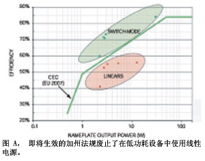

但“壁瘤”(Wall-Warts)却要立刻面临规定的巨大变化,加州能源委员会(www.energy.ca.gov)规定从 2006 年 7 月 1 日起,规定所有单输出的 AC/AC 和 AC/DC 外接电源都要在 25%、50%、75% 和满载情况下满足最低效率标准(图 A)。CEC 的规定现在已经被亚利桑那州、罗德岛和华盛顿州采用,并在中国成为自愿标准,澳大利亚将在2006年4月强制执行,它对大量的低功耗离线电源的无负载和轻载工作状况产生了很大影响,实际上杜绝了线性电源的使用。就其尽早采用的问题,业界观察家发现澳大利亚已经决定积极应对这一问题,因为在他们国家没有要保护的电源工业。由于这些产品几乎都来自远东地区,因此对亚洲生产商的冲击较大。

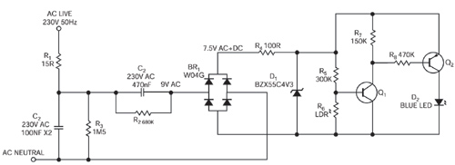

图 A 中的RC 降压电路来自一个直接插入230V、50 Hz插座上的夜光灯,它证明了那些真正对成本敏感的设计所使用的一些技术。元件R1和C1为桥式整流器馈送约9VAC电压,为带有一条未经过滤的线路的控制部分提供约7.5V电压(AC+DC、无负载)。标称为 X 级的安全电容器C2与熔丝电阻器R1一起提供初级浪涌保护,而R2和R3则确保电容器的安全放电路径。用户在从墙上插座拔下电源时,经常会不小心碰触到管脚而发生由于泄漏电流导致的刺痛问题,提供放电路径就可以避免出现这种情况。
齐纳管将Q2的集电极初始直流电压箝位到一个安全值,为琥珀色LED提供电流,即Osram PowerTOPLED,它能承受2.2V典型正向电压下的70 mA 连续电流。固定值的 R5 和光敏电阻R6构成一个阻性分压器,其比率随环境光的强度而变化,对Q1的导通作调制,这样Q2改变进入LED的电流,从零至27 mA。整个电路负荷在LED熄灭时为38.54 mA电流,而在全亮时为38.64 mA。假定为LED提供能量是电路的目的,那么在消耗约9W时效率只有糟糕的0.26%,功率因数只有0.14,这是RC降压方案固有的低性能结果,但这对此类低功耗电源并不重要,因为最终产品在零售商货架上只卖不到4欧元。
如正文中所说,Supertex 的SR03x芯片能与RC降压电路竞争。那么它们能实现什么性能?通过对SR036-DB2演示板的测量显示,在无负载时电流为3.93 mA,功率因数为 0.25,电压为3.35V和17.4V。可惜,下次上电时演示板却没有这种性能了,而且原因无法立即查明。但一个技术公告板上有篇“SR03x上电浪涌保护”解释了这一现象,当在 230VAC 电源的正弦波峰值处起动设备时,经常会发生这种故障。然后IGBT或MOSFET 的栅源寄生电容会将电荷注入器件栅极,使之难以接通输出存储电容器,即刻出现短路,从而损害了导通元件和芯片。解决方法是用一只晶体管和一只电阻器将3A峰值电流限制一个足够的时间,使 SR03x 有时间得到导通元件的控制,即图 2 中虚线区所示。
