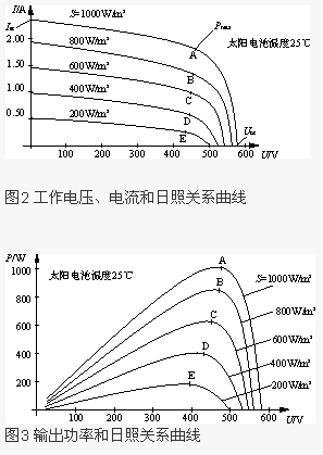

太阳电池作为光伏系统的基础,其工作特性,包括工作电压和电流与日照、太阳电池温度等有着密切的关系,图2、图3分别给出了太阳电池温度在25℃时,工作电压、电流和日照的关系曲线及太阳电池的输出功率和日照(S)、U之间的曲线。
 从图2可以看出,曲线上任一点处的功率为P=UI,其值除和U、I有关外,还与日照(S)、太阳电池温度等有关。由图3进一步可知,由于太阳电池的工作效率等于输出功率与投射到太阳电池面积上的功率之比,为了提高本系统的工作效率,必须尽可能地使太阳电池工作在最大功率点处,这样就可以以功率尽可能小的太阳电池获得最多的功率输出。在图2和图3中,A、B、C、D、E点分别对应不同日照时的最大功率点。

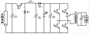

完整的主电路拓朴结构如图6所示。
图6    主电路拓朴结构
