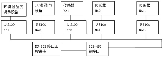

  整个系统的连接简图如下所示:
  在这个实验中我采用的是将DS100控制器通过485/232转接口与计算机串行口连接的策略,计算机的串行口作为RS-232接口的主控设备,一切由计算机来控制。需要注意的是在实验开始前要先运行一下控制器自带的一个软件setdevice来设置一下控制器的通讯参数,如波特率等。采集过程中,电脑发送一个特定帧格式的读命令给控制器,控制器将返送由传感器传来的数据作为应答,实现数据的采集功能。连接环境温湿度和水温调节设备的控制器负责系统的控制,控制过程中,由计算机发送一个带有数据的写命令,控制器在收到正确的写命令以后,在对计算机回应的同时将数据传递给与其相联的调节设备,调节设备在收到命令以后将按照给定的温度对水温或环境的温湿度进行调节,实现系统的控制功能。

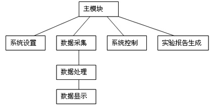

  系统的各模块框图如下:
  主模块作为独立的页面选择室内侧还是室外侧的空调测控,主模块下有系统设置,数据显示,系统控制,实验报告生成4个独立的页面。系统开始前需要先对系统进行设置,其中包括对串口的设置,通道选择等。数据采集作为独立的模块负责数据的接收和发送,接收到的数据送入一个缓冲区中,数据处理模块负责对数据的处理,它从缓冲区中读取数据,对于需要显示的数据,送到数据显示模块进行显示,并对数据进行一定的计算得到我们需要的结果。数据显示模块定时的刷新数据,显示数据,系统控制模块主要实现写功能,对于要写的控制数据送到数据采集模块,写入串口,由控制器传送到相应的空调控制设备,实验报告生成模块将生成一个EXCEL表格形式的实验报告来反映整个实验的重要数据。

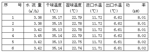

  要采集的数据量主要有以下几个:水流量,干球温度,湿球温度,进口水温,出口水温,功率。
  实验过程中采集到的一组数据如下:

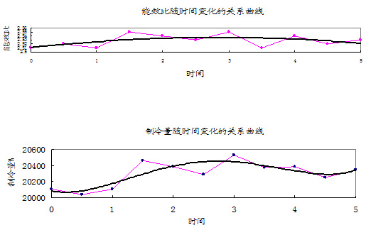

  负责数据(包括直接采集到的和计算出的)的显示。能够显示空调性能的计算量(能效比,制冷热量等)由图像动态演示其变化。
  上面两图分别为能效比和制冷量随时间变化的关系曲线,其中制冷热量的刻度单位为W,能效比的刻度单位为W/W,时间的刻度单位为半小时,试验为每隔15分钟计算一次能效比和制冷热量,曲线变化越小,说明空调的性能越稳定。从上面的图中可以看出被测空调的性能是比较稳定的。
