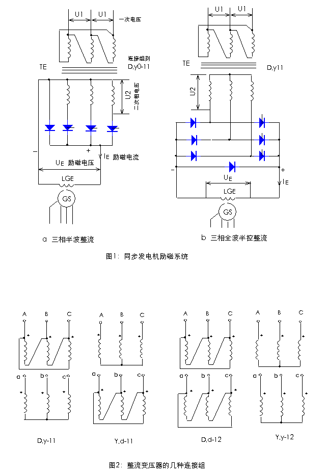

  1.1 整流方式的选择:目前低压机组基本上都采用自励式静止晶闸管励磁方式。其整流方式一般有三相全波半控整流和三相半波整流两种(图1).全波整流的变压器效率比较高(95%),波形比较好。半波整流的硅元件较少,但变压器二次绕组有直流电流通过,效率比较低(74%),波形畸变大,用在小于10kW的整流电路,不过一些早期设计的较大机组也是半波整流。两类整流方式的变压器计算公式有所不同。

  2 接线组别
  整流变压器的接线组别必须与晶闸管整流控制要求的相位相配合。如果是新的设计,可以按以下原则来考虑。
  一般采用D,y11的方式,即网侧(一次)采用△接法,阀侧(二次)采用y接法。此接法的二次相电压比一次相电压在相位上落后30°。
  D,y11的接法同时适应三相半波和全波两种整流形式。如果现有的整流变压接线组别是Y,d11,那也可以使用,但不能用于三相半波整流。
  至于Y,y的接线组别就不推荐使用。我们知道三相可控整流产生的三次谐波电压非常高,可达基波值的50%以上, 而变压器的D接法可以使其三次谐波磁通抵消,把影响降低到最小。但如果采用Y,y的接线组,整流电路产生的三次谐波的磁通无闭合回路不能抵消。过高的三次谐波会使电波形畸变过大,影响到变压器及发电机和其它仪表电器设备的正常运行。
  电站向厂商提出订货数据时,应说明清楚变压器的连接组别, 一、二次电压(同时必需注明是相或线电压)。

  按照本文的计算结果,在额定工况时变压器的负载率为0.77, 处于经济运行状态。额定励磁电流输出时整流晶闸管的控制角约65°。
