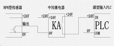

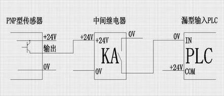

    其实无论对于PNPNPN输出的传感器,只要输出电流能得到PLC的要求,都可以用于任何型号的PLC机。加以转换就可以了。

    还可以不用中间继电器,加上拉电阻或下拉电阻的方法,大约4KΩ
