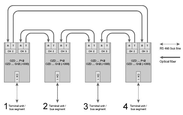

图2 :与MCC 通讯的OZD 线路

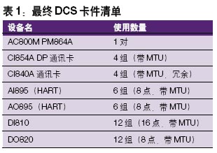

  根据原有的DCS系统:系统的控制器选择了AC800M PM864A、通讯卡选择了CI854A以及CI840、I/O卡也为S800的产品:AI895、AO895、DI810、DO820。其他辅助设备也跟原来的一样,保证足够的兼容性;在电气方面继续使用西门子的产品,采用Profibus-DP为通讯接口,直接挂在CI854A上,留出2个接口(2块CI854A)供电气的MCC通讯。DCS的硬件大体上就完成了,接下来就根据I/O清单计算得出的数目,并设计一定的系统余量。表1是最终DCS卡件清单,不包括第三方设备以及辅材。

  CI854A设计为4路:1路连接2号车间(直联)、2路连接1号车间(通过OZD中继),3和4路连接MCC电气房内设备(比如西门子MM440),图2是跟MCC通讯的示意。整个光纤链路为双环,断环自愈,具有比较高冗余性。每个OZD(西门子称为OLM)只有一路Profibus-DP接口用于连接马达MM440等设备(图2标2、3、4位置),其中一路OZD的Profibus-DP接口就挂到CI854A上(图2标1位置),在我们公司的系统中,由于CI854A没有设计成为冗余通讯,因此一旦1号位置的CI854A卡出错,那么整个马达通讯回路就中断。图3是最终的profibus-layout:整个浆线的通讯拓扑以及硬件配置。注意看CI854A部分,没有设计成冗余,为本系统的一大隐患。

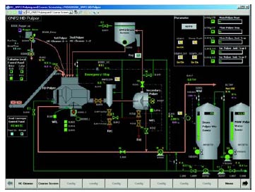

图7:自行设计的DCS 流程画面
