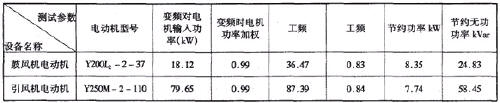

    哈尔滨工程大学02年新安装了四台02吨刨燃煤供暖锅炉,其中保持二台锅炉每天24小时间断供暖,每年供暖期6个月,鼓风机功率37kw,引风机为110kw。在锅炉运行中,电力线路波动较大,经常损毁附近校舍电器,引风机风量偏大,使用档风插板调节风量,电机功耗基本不变,电能浪费大。根据以上缺点,决定安装变频器。安装变频调速装置后风机起动平稳无冲击电流,运行稳定。据区技术监督局委托哈尔滨红光锅炉总厂现场测定,为了便于对比分析,对引风机的两种调节方式进行了数据测量如表1。
表1 鼓引风机测量参数表
