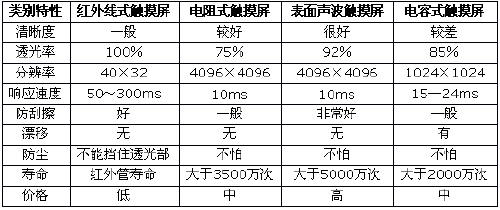

    上述四种触摸屏的性能比较如下:
资料来源:张雪峰(参考文献3,2004)。
