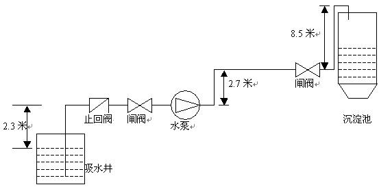

1是一个水泵供水的例子。
1      水泵供水的例子。
如图1,水泵把水从吸水井里抽出来送到沉淀池的过程中,做了哪些工作呢?
第一、要把水头提高到2.32.78.513.5米的高度。这个高度是由于地形的高度引起的,我们叫它为地形扬程H0
第二、要克服所有管道的阻力。设图2中管道,在流量为4003/时,有9米的管道阻力。这9米的阻力我们叫它为阻力扬程Hr
第三、当水流进沉淀池之前,为了让水流出来,需要有一定的压力,要额外加上2~5米水头。我们叫它为出口扬程Hd
因此水泵需要提供的总扬程是:
水泵的总扬程H=地形扬程H0十阻力扬程Hr十出口扬程Hd
如果。我们把管道出口处的出口扬程取为2米,代入上式
    水泵的总扬程=13.59224.5
即水泵必须把水从吸水井的水面上抬高24.5米.则每小时才能流出400吨水。

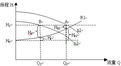

2    单台变频泵系统出口压力恒定控制运行特性图
2H0是水泵进出口水位的高度差(地形扬程),也就是水泵的净扬程H0。水泵的扬程只有大于净扬程时才能出水。因此管网阻力曲线的起始点就是该净扬程的高度。
H1为泵出口压力的设定值。
设当前管道的阻力曲线为R1,变频器的频率为n1,则泵的工作点为A,即泵工作在扬程为H1、流量为Q2的点。此时,管道的阻力扬程为Hr2,管道出口扬程为Hd2,即H1=H0+Hr2+Hd2;如果系统用水量减少,由于压力闭环的控制,则变频器转速下降,泵的工作点由A变到B点,即此时泵工作在扬程为H1、流量为Q1的点上。此时,管道的阻力扬程为Hr,管道出口扬程为Hd,即H1=H0+Hr+Hd。由于工作点A和工作点B的水泵出口压力H1和地形扬程H0不变,所以,HrHd的和为恒值,但由于管道阻力扬程与流量的平方成正比,所以,随着流量的下降,管道出口压力会快速上升。
由以上的分析过程可以看出,在这种泵出口压力恒定的变频恒压供水系统中,在小流量时,管道出口扬程可能会超出所需的流出水头。

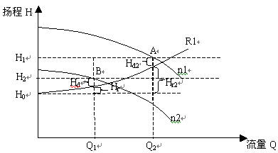

3    变频泵系统出口变压力控制运行特性图
3H0是水泵进出口水位的高度差(地形扬程),也就是水泵的净扬程H0。水泵的扬程只有大于净扬程时才能出水。
H1为大流量时泵出口压力的设定值,H2为小流量时泵出口压力的设定值,。
设当前管道的阻力曲线为R1,变频器的频率为n1,则泵的工作点为A,即泵工作在扬程为H1、流量为Q2的点。此时,管道的阻力扬程为Hr2,管道出口扬程为Hd2,即H1=H0+Hr2+Hd2;当系统用水量减少,将泵出口压力的设定值减少到H2,则泵的工作点由A变到B点,即此时泵工作在扬程为H2、流量为Q1的点上。此时,管道的阻力扬程为Hr,管道出口扬程为Hd,即H2=H0+Hr+Hd。如果想保证管道出口压力Hd不变,则H1-H2=Hr2-Hr。即只要设定压力下降的幅度与阻力扬程下降的幅度相等时,即可保证管道出口压力的不变。而且由于设定压力的下降,还可以使供水系统更加节能。
