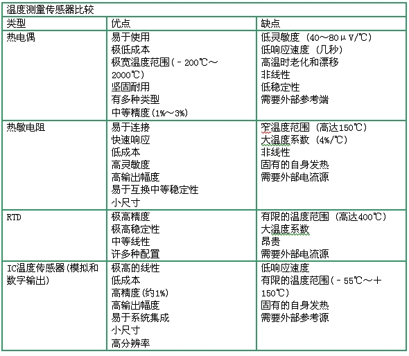

温度传感器有四种主要类型:热电偶、热敏电阻、电阻温度检测器(RTD)和IC温度传感器(见下表)。IC温度传感器又包括模拟输出和数字输出两种类型。
  热电偶应用很广泛,因为它们非常坚固而且不太贵。热电偶有多种类型,它们覆盖非常宽的温度范围,从 C200℃到2000℃。它们的特点是:低灵敏度、低稳定性、中等精度、响应速度慢、高温下容易老化和有漂移,以及非线性。另外,热电偶需要外部参考端。
  RTD精度极高且具有中等线性度。它们特别稳定,并有许多种配置。但它们的最高工作温度只能达到400℃左右。它们也有很大的TC,且价格昂贵(是热电偶的4~10倍),并且需要一个外部参考源。
  模拟输出IC温度传感器具有很高的线性度 (如果配合一个模数转换器或ADC可产生数字输出)、低成本、高精度(大约1%)、小尺寸和高分辨率。它们的不足之处在于温度范围有限(C55℃~+150℃),并且需要一个外部参考源。
  数字输出IC温度传感器带有一个内置参考源,它们的响应速度也相当慢(100 ms数量级)。虽然它们固有地会自身发热,但可以采用自动关闭和单次转换模式使其在需要测量之前将IC设置为低功耗状态,从而将自身发热降到最低。
  与热敏电阻、RTD和热电偶传感器相比,IC温度传感器具有很高的线性,低系统成本,集成复杂的功能,能够提供一个数字输出,并能够在一个相当有用的范围内进行温度测量。
温度测量传感器比较。
