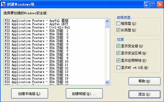

图 5-1 显示了创建Windows组工具。使用下图所示的过程创建Windows安全组。
按此在新窗口浏览图片
图 5-1:创建Windows组工具
使用创建Windows组工具来创建Windows组:
从DYNAMICS目录中运行CreateWindowsGroups.exe程序。Windows组名称列表显示在列表框中。Windows组名称来自于当前的iFIX安全配置,包括用户配置的安全组和安全区域名称。注意:在使用创建Windows组工具之前,只有在安全配置程序中建立了组和安全区域名称,Windows组名称才显示在列表框中。
给希望创建的Windows组选择适当的过滤器和前缀类型。如果正在Windows NT v4.0 域上创建组,则必须选择显示NT v4.0 名称过滤器。
在Windows安全中,从组名称列表框中选择希望创建的组。此列表应当包括代表相同iFIX安全权限的不同组名称。注意:使用Ctrl+Click可选择列表框的多组名称。使用Shift+Click可选择列表框的组名称范围。
如果正在本地计算机上创建Windows组,则点击“创建本地组”可以创建当前在列表框中被选择的组。
点击“创建域组”,则出现指定组创建域对话框。
如果正在Windows域上创建Windows组,则指定当前在列表框中被选择的创建组的域名称,如下图所示。
按此在新窗口浏览图片

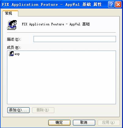

2、向Windows组和所授权限分配用户
一旦创建了所需的Windows组,则可以给与iFIX安全权限相应的组分配Windows用户帐户。使用Windows用户管理器工具,可以给与代表iFIX所应当授予权限的组分配用户。为了修改密码至少要在“FIX Application Feature - AppVal 基础”、“FIX Application Feature - AppVal 运行”、“FIX Application Feature - 电子签名 - 操作者”、“FIX Application Feature - 电子签名 - 操作者” 这四个Windows组中加入要拥有修改密码权限的用户名,这里输入“asp”,该用户名将可以在iFIX运行画面中修改所有用户密码。

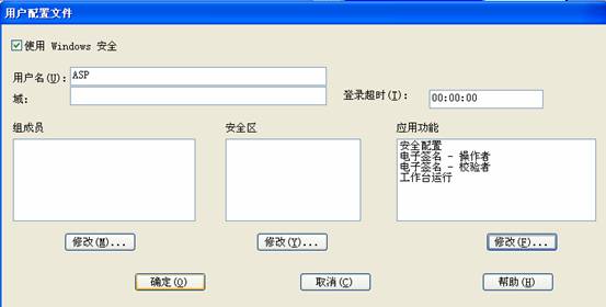

3、在IFIX中配置用户
进入iFIX安全配置,打开用户的配置文件,选中“使用Windows安全”选项,用户名为加入Windows组时的用户名,如果定义了域则要填入域名。为其分配相应权限。

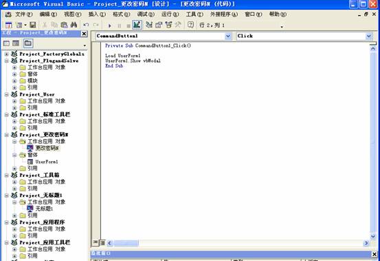

4、编写脚本
进入iFIX工作台,建立一个新的画面并为其设定最高的安全级别,在画面上放置一个按钮。下面在按钮中编辑脚本,首先选中按钮然后单击鼠标右键在快捷菜单中选择“编辑脚本”进入VBA编辑器。选择“CommandButton1对象”,事件选择“Click”,输入如下代码:
Private Sub CommandButton1_Click()
Load UserForm1
UserForm1.Show vbModal
End Sub

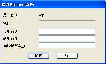

此段代码的作用是调用iFIX安全机制并其当前的状态,以及用户名是否存在,如果存在则调用iFIX提供的修改密码API程序界面,实现对用户密码的修改。

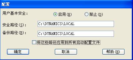

5、启用安全
在iFIX安全配置中启用“用户基本安全”
按此在新窗口浏览图片
配置完成后保存SCU文件运行示例画面观看效果。
按此在新窗口浏览图片
