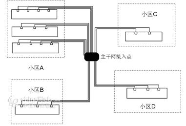

  应用LRE技术,可以完全改变图1中所示的FTTx+LAN拓扑结构,组成FTTx+LRE LAN拓扑结构,从而在提供更大带宽的同时,大大节省设备投资。
FTTx+LRE LAN方案
图3. FTTx+LRE LAN方案
  利用LRE芯片可以使10M以太网传输1000米、100M以太网传输260米的特性,在布线施工设计时,将光缆主干网接入点放在小区中心,即可实现用5类线向每个楼道布线。对于楼道全部分布在距中心交换机520米范围内的小区,只需要在需要开通宽带的楼道放置一台LRE交换机,就可以实现用户宽带接入(如图3)。将图3与图1对比可以看到,同样是一个小区的宽带接入,使用LRE LAN拓扑结构,仅交换设备就比普通方案节省了15台之多!
