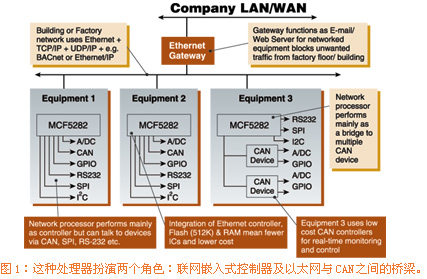

  两种总线又将如何影响网络处理器的设计呢?拥有8/16位CPU的小型廉价CAN处理器,将继续成为简单及联网设备的首选,特别是在商用方面。但拥有以太网控制器且集成度更高的网络处理器,只是给CAN接口增加很少的额外成本,却能使其同时具有以太网及CAN的功能,或者成为这两种总线之间的桥梁。Motorola的MCF5282即是一种这样的设备(见框图)。
