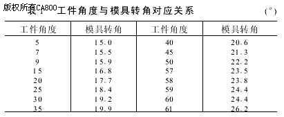

   折角是模切刀折弯加工过程中的主要参数。转动模旋转的角度(以下称模具转角)与模切刀折角(以下称工件角度)不是线性关系,由于模切刀材料具有一定的弹性变形,数控编程角度(模具转角)与工件角度之间是不相等的,需要进行角度补偿。在编程之前,需要根据不同的模切刀材料做相应的试验,得出工件角度与模具转角之间的对应关系表1是试验得出的一组数据。在实际计算时,根据工件角度变化范围和试验确定的工件角度与模具转角之间的对应关系,利用插值法求出数控编程角。

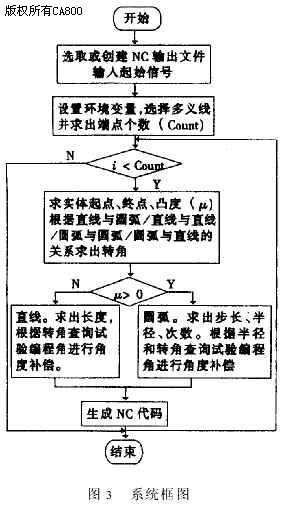

   基于AutoCAD平台,系统设计的基本思路是:1)在AutoCAD中绘图,编辑成多义线。2)图形信息提取。3)求出端点总数,开始循环计算。4)求实体起点、终点、凸起,根据直线与圆弧、直线与直线、圆弧与圆弧、圆弧与直线的关系求出转角。5)根据圆弧、直线参数的不同进行加工角度补偿。6)代码转换。7)程序输出。系统框图如图3所示。
