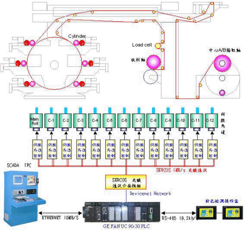

案件名称 - 凸版印刷机计算机控制系统
控制系统 - SCADA / IPC / Ethernet NETWORK
驱动纟统 - 伺服马达控制
主要产品 - 印刷机
使用情况 - 日前以 300 M/MIN 全速运转
机械/控制系统单线图:
优点说明:
------使用Ethernet 100mb/s with CAN OPEN 网络,通讯数据量大且速度非常快,EMC电磁干扰,UPDATA为120 ms
------使用GE FANUC 90-35 的PLC 程序使用全浮点演算,精度可建达到0.1uM
------使目CAN BUS模块直接与SERCOS光织通讯作计算机控制 .
------使用1台IPC 及3台 MMI 完全计算机屏幕显示及操作 .
------计算机内建300组印刷轮数据
------使用 Ethernet 网络作 LEVEL 3 管理用网络系统,支持所有 WINDOWS 窗口软件,方便于数据的收集及分析 .
---------使用伺服马达控制器,有保养维修容易及备品库存量少 .
