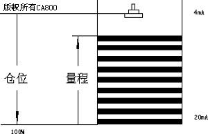

2.3超声波参数设置
a、测量模式选择:距离测量
b、测量范围:0-185cm
c、响应速度选择:慢速
d、安全物位:保持
超声波工作电压220VAC,输出信号为4-20MA
为可靠检测液位,使用超声波变送器必须使其响应速度较慢。这是因为过快的响应速度,会造成外界干扰信号的扰动,使液位信号变化太快,影响了正常的设备运行。降低速度,可以使信号综合平均后输出实际稳定电流信号。
