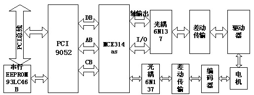

  运动控制卡的硬件结构主要是由PCI接口芯片PCI9052、运动控制芯片MCX314as以及相应的光耦隔离、差动传输等电路组成,如图1。其中,DB 代表数据总线,AB 代表地址总线,CB代表控制总线,轴输出为四个轴的输出脉冲,I/O为输入输出控制信号等。

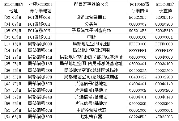

  本卡的EEPROM配置信息表如下:
  上表中显示的是配置数据,未列出的寄存器都设置为0。PLX公司的厂商ID为10B5H,设备ID为9052H。分类号表示的是何种桥,以及当前的版本,PCI9052为02h 。子系统ID和子制造商ID分别为9052H和10B5H。PCI9052仅支持INTA#,所以PCIILR(PCI中断寄存器)D8=1或者D8=0不使用中断。PCI9052有0到3共四个局部地址空间,其中空间0必须被配置为存储器空间范围,空间1必须被配置为I/O空间范围。根据PCI9052的DATASHEET参考文献[1>的说明,空间0配置数据为FFFF0000H,空间范围为64KB,D0=0表示配置为存储器空间范围,见表中基地址为04000000H,使用片选2(CS2#)。空间1配置数据为FFFFFFF1H,I/O的空间范围为16个字节,D0=1表示配置为I/O空间范围。ISA模式下复用出来的两个片选管脚(CS2#,CS3#)是否输出,分别由片选信号2基地址和片选信号3的基地址来确定。片选信号基地址的D0=1为片选使能,片选基地址的确定,为空间1或0的基地址加上所配置空间地址的范围,超出这个范围,片选便没有输出。局部地址空间0或1总线区域描述为00400022H和0040003AH,确定为16位局部数据总线。中断控制及状态寄存器为00001000H,不使用中断,它的D12=1确定局部总线为ISA模式。控制寄存器确定了它的各个复用管脚输入/输出功能,以及初始化控制。
  用含有以上配置数据的EEPROM来启动板卡,计算机将为它分配03000000H-0300000FH这16个I/O端口和04000000H-04010000H这64K Bytes存储器空间。
