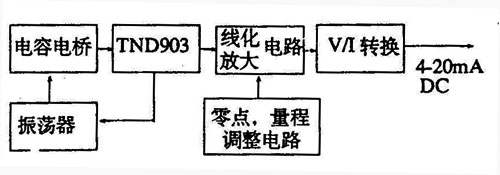

    C264型微差压变送器系电容式变送器,它由不锈钢膜片和一个紧靠膜片放置的绝缘电极构成一个可变电容。在压力作用下,膜片向电极移动,电容量增加:当压力减小时,膜片向远离电极的方向移动,电容量减小。检测此电容值变化,并由西特独特的电子线路将其转换成直流电信号,电路框图见图所。该电容传感器的结构简单,且被密封在一个不锈钢腔体内,因而有优良的长时间稳定性。
